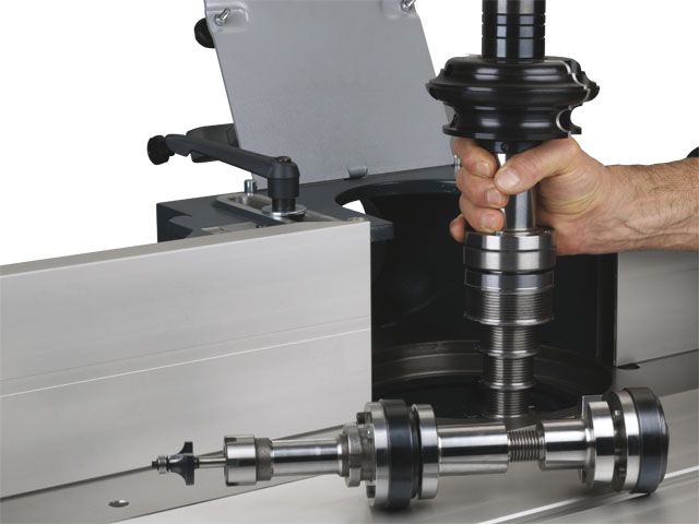

Är det någon som har en länk till den ovan nämnda saken. Vet inte riktigt vad det "heter". (Skall passa på 30mm spindel.)Thomas_snickare skrev:
Min vertikalfräs får jag upp i 8000/9600 varv/min (beroende på Hz), skulle det räcka om man vill köra små pinfräsar?

Hej
Nja, det är inte en grej som passar på den befintliga spindeln (30 mm skaftet), det är en helt egen spindel/skaft som ersätter den normala.
![mdt_img_17_2_162.jpg mdt_img_17_2_162.jpg](/forum/proxy.php?image=http%3A%2F%2Fmaschinen.felder-gruppe.at%2Fuploads%2Fmachinedetails%2Fmdt_img_17_2_162.jpg&hash=2d7255b6f01d311550647076701e6658)
Så här ser det ut på felders maskiner, kan säkert skilja mellan olika fabrikat.

Ok. Tack.
Vet du eller någon annan om detta är det enda sättet att få 8mm fräsar i en vertikalfräs?
Skall kolla ordentligt hur min spindel ser ut om den verkar vara "standard"..

Med "standard" tänkte jag mer på hela spindeln, från "rämhjulen" upp till fastsättningsdelen.. Hittade en sprängskiss på min maskin.. Menade om man skulle kunna byta ut #1 på skissen till en annan?

Den lösning som du länkar till på Rojek är samma som hos Felder, alltså en separat spindel som ersätter den vanliga 30 mm.
Nu har jag fixat så jag kan köra pinfräsar på min vertikalfräs.
Fick tag på en ytterligare spindel, så då kunde jag be en lokal mekanisk verkstad svarva om den ena så det nu sitter ett "ER20 system" på den.
Så då har jag möjlighet att köra pinfräsar på den ena och 30mm saker på den andra.. Hade en tanke att köpa en slipcylinder typ Planorex så jag ville ha kvar en 30mm spindel.
