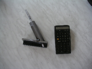

Det som man även behöver är trigonometri och en borrhylsa:
![borrhylsat.jpg borrhylsat.jpg](/forum/proxy.php?image=http%3A%2F%2Fwww.pedago.fi%2Fdalton%2Fhus%2FHus22%2Fborrhylsat.jpg&hash=2c7060f39d025954973010388f7b2aff)
Eftersom furu är mjukt, borde man eg rigga upp vangstycken och ledstänger i fräs och fräsa hålen, men det är inte så lätt, så min favoritmaskinmästare tillverkade denna mycket eleganta borrhylsa med ställbar stoppare.

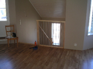

Bilder på den tillfälliga lösningen ;D
Uppfyller väl inte svensk byggnorm direkt, men kostnaden blev ungefär 600:- för wire, vantskruvar, wirelås och några byggreglar. Furubitarna hade jag sedan tidigare.
Så småningom blir det nog ett riktigt räcke...
/Fredrik
