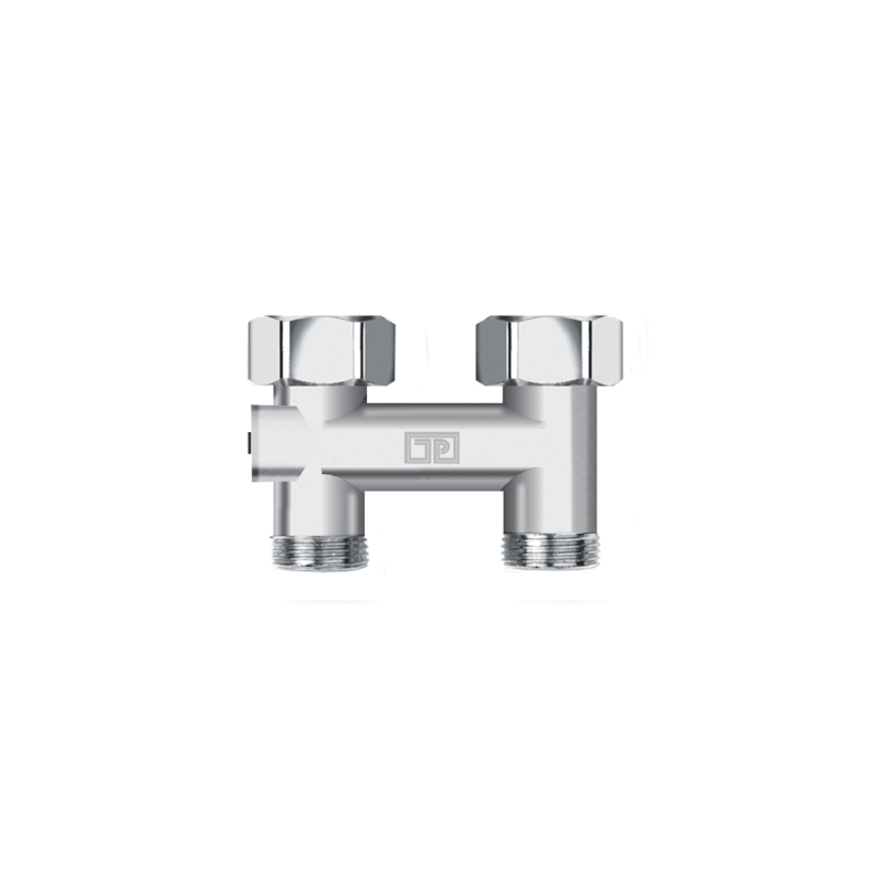

Hej, jag är nybliven radhusägare och i hallen har det suttit ett element som är utbytt mot ett förbigångsrör. Jag har införskaffat ett nytt element och hade gärna velat montera det själv (dels för att lära mig, dels av ekonomiska skäl). Hur går jag tillväga? Jag är relativt teknisk av mig men har aldrig gjort det här innan. Jag har en Nibe EVC240 i huset. Jag har lokaliserat avstängningsventilerna för fram/retur-ledning. Men hur ser processen ut? När radiatorn är inkopplad, hur luftar jag kretsen? Behöver jag fylla på vatten i kretsen och isf hur gör jag det? Det är ett relativt litet element, 40x50cm.

Du måste stänga av pannan och tappa ur värmevattnet ur systemet. Sedan kan du skruva dit radiatorn. Har du kollat om det är 1-rörs eller 2-rörs system först? Sedan fyll upp igen och titta så det är tätt. Lufta hela systemet och fyll på igen etc.
Behöver jag verkligen tömma hela systemet på vatten? Känns som det borde gå att isolera delar av kretsen med avstängningsventiler. Eller är det för att det är övertryck i ledningen så att det töms kontrollerat? Man kan inte stänga avstängningsventilen på elementet innan och efter?J Josth skrev:
sitter det avstängningsventiler på elementanslutningarna så räcker det att stänga av dem. Man brukar dock inte har avstängningsventiler för enskilda element, men eftersom man har plockat bort elementet en gång i tiden kanske man vill göra det lättare att sätta tillbaka elementet.I Icyyy skrev:
Är det avstängsningsventiler för hela radioatorkretsen så räcker det inte att stänga dem.
Ja okej, men i det första elementet sitter det avstängningsventiler (utöver kopplet) på både till- och frånförsel. Tänker jag rätt om jag stänger från-försel på första elementet och till-försel på ”tredje” så är andra elementet isolerat (där det nu sitter en förbi-koppling)?J Josth skrev:

Stäng in sektionen som du tänkt dig. Bekräfta att det fungerar som du tänkt genom att öppna luftskruven på ett element och bekräfta att det slutar rinna!
Notera även hur många varv du skruvar in skruvarna på avstängningarna om dessa är injusterade med flera slingor i systemet. Viktigt!
Jag ser att du har ett TP V4. Till den behöver du TP-H för att konvertera radiatorn till 1-rörs.
https://www.purmo.com/sv-se/produkt...oppelanslutningar-samt-kopplingar/tp-h-stycke
https://www.purmo.com/public/prod/b...7582f4f/sv-se-files-tp-1-rrs-frdelare-rev.pdf
Har du köpt något sådant?
Ja, bra öga. Ja jag har insett att jag behöver en sån!Krilleman skrev:
