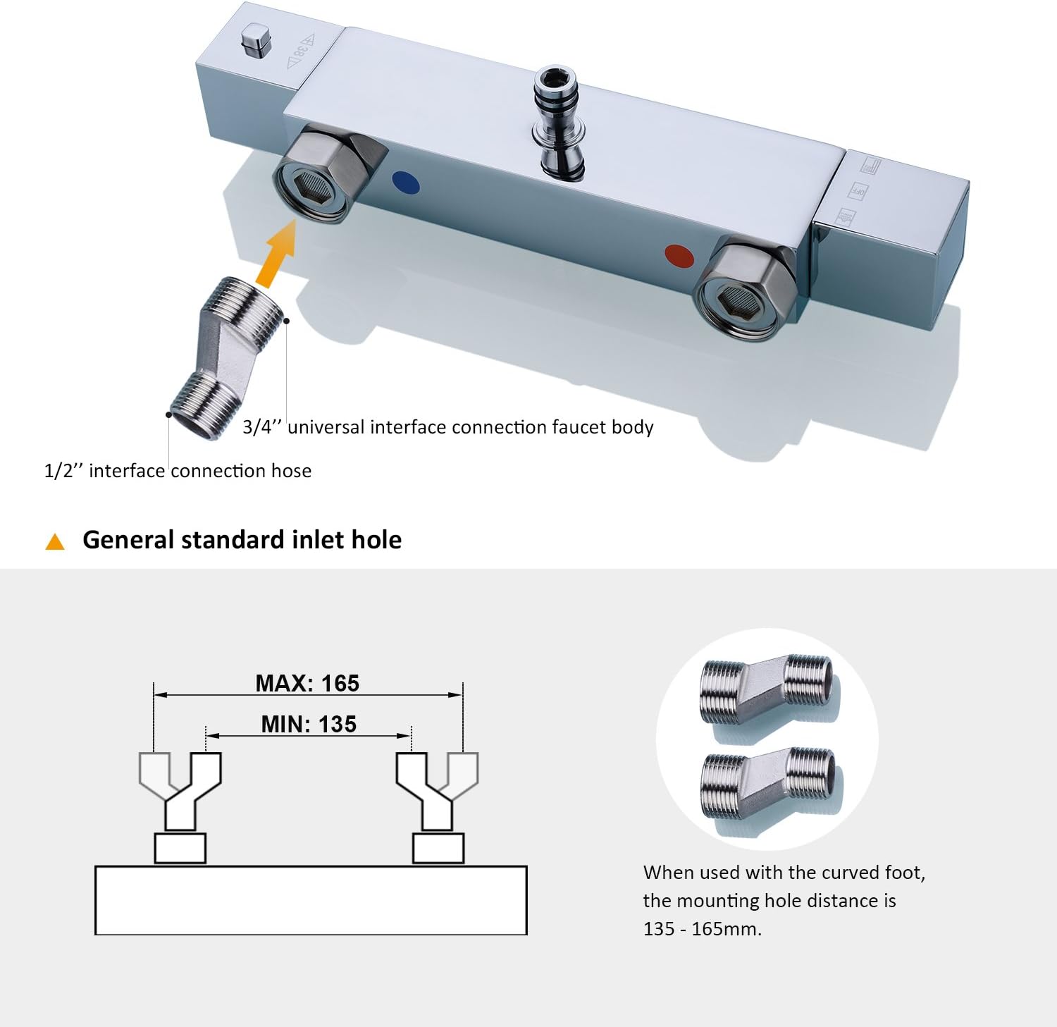

Angående blandare, så tänkte jag beställa helt ny blandare från tyskland, då priserna är mer humana där. Därför valde jag även C/C 150. Vad är standard diameter som blandare är gjorda för? Eller finns det oftast en modell för 15 och en för 16mm?

Blandarfästen finns i olika varianter beroende på om det är dolda eller utanpåliggande rör, 150 eller 160 mm cc samt rördimension och rörtyp så kolla noga att allt blir rätt. Här är ett exempel som funkar:J jockebq skrev:Härligt att höra, börjar närma mig beställning nu då. Köper nog en PEX-sax för säkerhets skull.

Ja det går att mixtra med excentriska nipplar för att få ihop lite av varje men det blir inte tjusigt när blandaren hamnar långt från väggen så välj rätt fäste direktJ jockebq skrev:Då förstår jag, då tror jag det kan funka med den typen av blandare jag tittar på. Kollar som sagt på blandare/duschset från Tyskland. Det står att det är är cc 150, och tittar man på bilden så ser det ut som det borde passa med något sånt som det du länkar: [länk]

Tror att 160 mm är svensk standard men 150 mm är det internationellt. 160 mm har lekande muttrarna på fästet men 150 mm har dem på blandaren.

Ja precis, en 150 mm blandare passar direkt på fästet jag länkade, kanske rörde till det. Nipplarna skulle möjliggöra montering på ett 160 mm fäste men det är ju irrelevant om du ändå kan välja fäste som du vill.J jockebq skrev:
