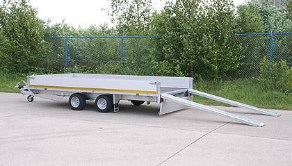

Jag grubblar vidare, är nu inne på en släp med 10-tumshjul för att slippa bry sig om vinterdäck, troligen nåt i den här stilen: ![4m-Multitransporter-met-borden---lvh-56cm---linksachter-1.jpg 4m-Multitransporter-met-borden---lvh-56cm---linksachter-1.jpg](/forum/proxy.php?image=http%3A%2F%2Fwww.eduard.nl%2Fmediabank%2F4m-Multitransporter-met-borden---lvh-56cm---linksachter-1.jpg&hash=d612e1162bfd3c14c49f6d7e13b93cfd)
Det verkar som att våra europeiska vänner inte sätter stötdämpare på sina vagnar, utan det kostar extra och kallas Tempo100, dvs man får dra släpen i 100 på tysk mark om man har stötdämpare och tillstånd för det. Hur upplever ni som har stötdämparlösa släpvagnar att de uppför sig? inget behov av stötdämpare, eller ålar sig vagnarna fram som en punkterad badring när det är vällastat och vägen är ojämn?

Jadå, men 10 tum och mindre på släpvagnar går inte under under de normala vinterdäcksreglerna att man ska ha dubb på släpen om man har dubb på bilen, utan man får köra med de däck som sitter på släpen även vintertid. Oftast är det M+S-klassade däck på dem, men om vi tänker oss att jag valde 195/55R13C M+S på släpvagnen så skulle jag måsta byta ut vinterhjulen på min bil, som är dubbade, för att lagligt få dra runt på släpen vintertid. Dubbade däck i 195/55R13C finns nämligen inte lättillgängligt i marknaden. Billigaste och enklaste lösningen är alltså 10 tums hjul på släpen, då slipper man dessutom fundera över hjulen även om man byter bil eller lånar ut vagnen.Fotografen skrev:
Jo, jag vet, har en pytteliten kärra med 10". Vinterdäckskravet gäller inte 10", lusläser man reglerna är det däremot så att reglerna angående dubb på bil-släp gäller dvs har du dubb på bilen måste det vara dubb på släpet men är det 10" måste det inte vara vinterdäck, logiskt va?? Dubbade sommardäck, eller...?Gilbert skrev:Jadå, men 10 tum och mindre på släpvagnar går inte under under de normala vinterdäcksreglerna att man ska ha dubb på släpen om man har dubb på bilen, utan man får köra med de däck som sitter på släpen även vintertid. Oftast är det M+S-klassade däck på dem, men om vi tänker oss att jag valde 195/55R13C M+S på släpvagnen så skulle jag måsta byta ut vinterhjulen på min bil, som är dubbade, för att lagligt få dra runt på släpen vintertid. Dubbade däck i 195/55R13C finns nämligen inte lättillgängligt i marknaden. Billigaste och enklaste lösningen är alltså 10 tums hjul på släpen, då slipper man dessutom fundera över hjulen även om man byter bil eller lånar ut vagnen.
Men det brukar jag skita i...finns öht inga 10" med dubb...nöjer mig med att det inte behövs vinterdäck på 10" och har inte läst längre om nån frågar.
Däremot skulle jag inte vilja åka runt med en större, tyngre kärra med 10", går lite struttigt, speciellt inte i snö utan vinterhjul.
Dubbade 13" går att få tag i, men man får ta det man hittar. Sitter världsmärket "winterrider" ellet nåt på farsans kärra...
Jag tror nog du lusläst för långt, så här säger vägverket:Fotografen skrev:Jo, jag vet, har en pytteliten kärra med 10". Vinterdäckskravet gäller inte 10", lusläser man reglerna är det däremot så att reglerna angående dubb på bil-släp gäller dvs har du dubb på bilen måste det vara dubb på släpet men är det 10" måste det inte vara vinterdäck, logiskt va?? Dubbade sommardäck, eller...?

De är alltså helt enkelt undantagna från kravet på vinterdäck, och därmed även vilka däckskombinationer som är tillåtna då detta är en del i tidigare nämnda krav. Varför ska man då börja dubba sina sommardäck??
Dubbdäck i 13" är inte ett problem, men dubbdäck i 13" med rätt storlek och belastningsindex är ett problem.
Vad gäller 10" så jo, det går nog mjukare med 13", men tandemaxlarna slätar ut en hel del av det som blir till hopp och studs med en enkelaxlad, sen är ju en lägre lasthöjd inte att förakta.
