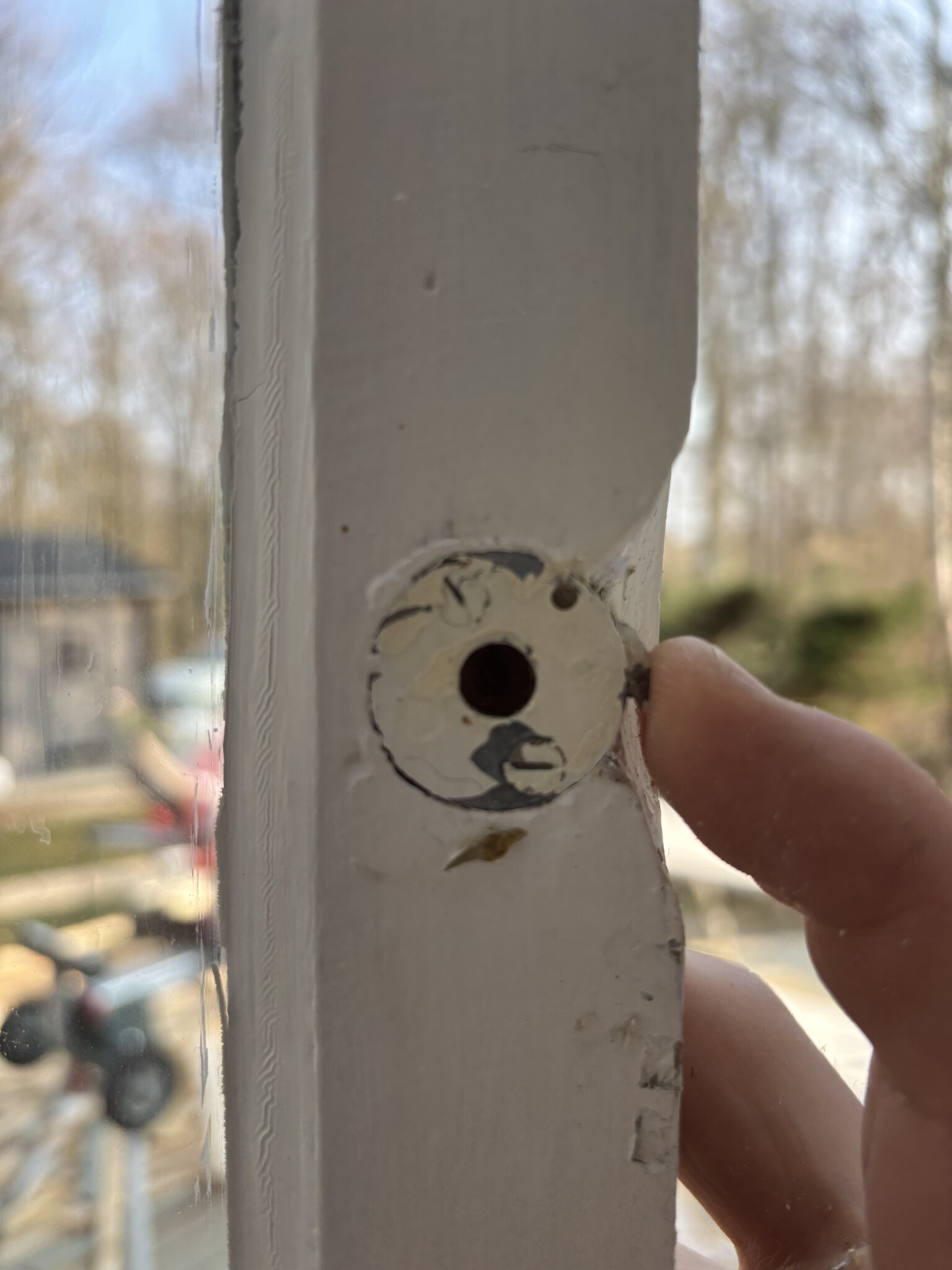

Hur tvätta gammalt fönster mellan?
På den övre bilden ser koppelhaken ut att vara öppen.
Om du inte får isär bågarna så använd en flat skruvmejsel mellan de båda delarna an koppelhaken för att de ska sära på sig.
Anledningen till att bända mellan de två delarna av koppelhaken är för att inte skada träet i bågarna.
Med lite spänn med en skruvmejsel samtidigt som du drar i armen till koppelhaken så känner man ofta när den är öppen.
Öppna samtliga koppelhakar om det finns flera.
Det finns även modeller som ska på andra hållet som fjädrar som hålls intryckt men det ser inte ut att vara en sådan.

Nu har jag lyckats öppna ”hakarna” på fönstren( två fönster), men tre av fyra gick av!
jag tog med en skruvmejsel och tog i lite mer än förut.
Ja, ja det blir väl att försöka byta dem, till sommaren kanske.
Bilder på den som inte gick sönder, om någon undrar hur de ser ut inuti

Efter bilderna gissar jag att det är koppelhake 3.T Tornugglan skrev:
Så kan det vara, det är svårt att se.1 123abc skrev:
På ett annat fönster vet jag att man trycker in, som fjädrar, men kommer inte ihåg hur det ser ut. Den här öppnades genom att fälla upp ”bygeln” och tvinga isär. Kanske hade det gått lättare om jag smort in lite
Får väl inventera hur många olika varianter det finns på våra fönster
Som flera skrev verkar det ju vara någon form av koppel-hake-lås.
