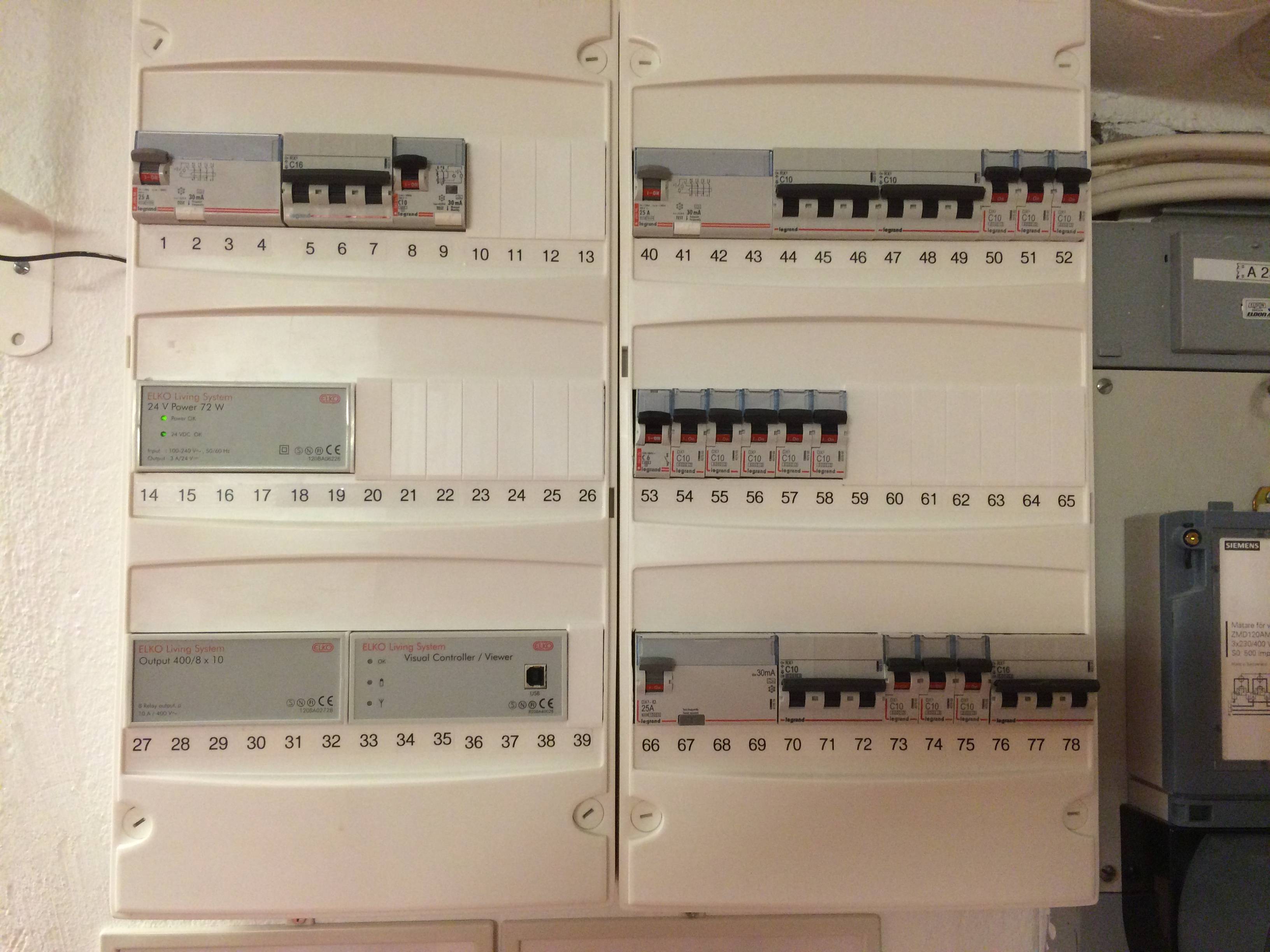

Fick i uppdrag att kontrollera en torktumlare som ibland löser ut säkring under gång. Oregelbundet och efter olika långt kört i programmet. Ibland inte alls.
Maskinen drar 7,7 ampere (uppmätt under en stunds körning med tångamperemätare)
I proppskåpet hittar jag följande.
Skall man se det som om tvätt och tork delar på 10 ampere? Eller att de har 10 ampere vardera.

Är det rätt kopplat då är det två faser. 10 A till varje maskin.

Min gissning är att TM och TT är ansluten till en s.k. två fasgrupp. Den gruppledningen består av 4 ledare ( FAS 1 , FAS 2 , NOLLA , SKYDDSJORD).
I en sådan lösning ansluter man TM till fas1, nolla ,skyddsjord och TT till Fas2, nolla, skyddsjord. Fasförskjutning i. trefassystemet gör att nolla strömmen inte blir större än ena fasens maxström.
Det kan vara värt att kolla att TM och TT verkligen är anslutna till varsin fas. Kolla även med kunden om TM och TT körs samtidigt när felet uppträder. Om det är felkopplat kommer det ofta fungera eftersom TM bara har en kort period när värmeelementet är tillkopplat. Övrig tid drar TM bara några hundra Watt för motordriften.

Finns det nån fördel med att ha en 2-fasgrupp till tvätt och tork som i detta fall? Det är ju två separata vägguttag bredvid varandra. Om det hade varit ett perilex-uttag hade jag förstått det. Nu kan man ju inte bryta strömmen till bara en av maskinerna om den skulle gå sönder.
Om jag mäter mellan de båda vägguttagen och får fram 400 V så är det två olika faser (eller hur?). Finns det det nåt annat sätt att kontrollera om det är rätt kopplat?
Jag har bett kunden köra enbart en maskin i taget, får se om han ringer igen.

Om det är enkelt eller svårt att förstå knappast med ev läsförståelse och resultat i någon "test" att göra utan med vilka ögon man läser. För mig är det inga tvivel om vad säkringen för grupp 12 bryter. Och mäter du 400 volt så är maskinerna inte kopplad på samma fas och dom ska därmed kunna köras på samma gång utan problem. Orsaken till att säkringen löser får du nog söka i någon av maskinerna.
