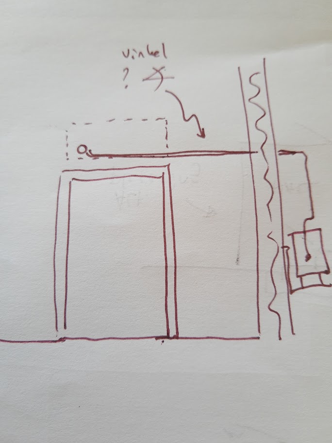

Hur stort fall på dränering LVP
Byresrätt, har inte packat upp än. Vill säkerställa installation blir bra först...C Comfort Thomas skrev:

ja dräneringen blir ingen skillnadJ JohanLun skrev:Byresrätt, har inte packat upp än. Vill säkerställa installation blir bra först...

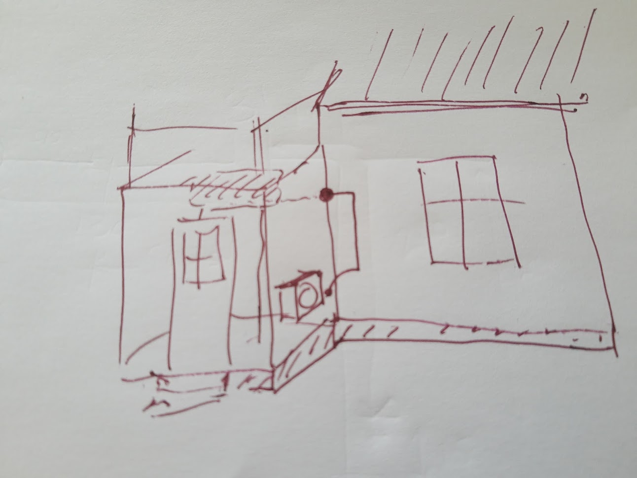

Nu har jag tagit tjuren vid hornen och öppnat förpackning, mätt rör och kollat infästning. Det ser ut bli Julapumpen, installationen kommer bli lite special (som tidigare sagts eftersom den går genom 2 väggar) - Inselo ringde upp mig och de verkar debitera extra för allt, de verkar också köra Bauhaus installationer och där fanns bara alternativet de gör allt om jag förstod rätt...
Nå. Nu till frågan.

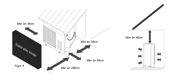

I manualen står att utedelen ska monteras 30cm från vägg, 60cm från vägg där anslutningen sitter, se bild nedan.
Jag kommer få rätt tajt med de 4m rör som kommer med pumpen. Eftersom min tanke med denna är en backup eller stöd vid speciella fall så är inte ljudnivån superviktig. Jag funderar på om jag kan göra det enkelt för mig och montera den på en konsol på väggen istf stativ, trots det är trävägg.

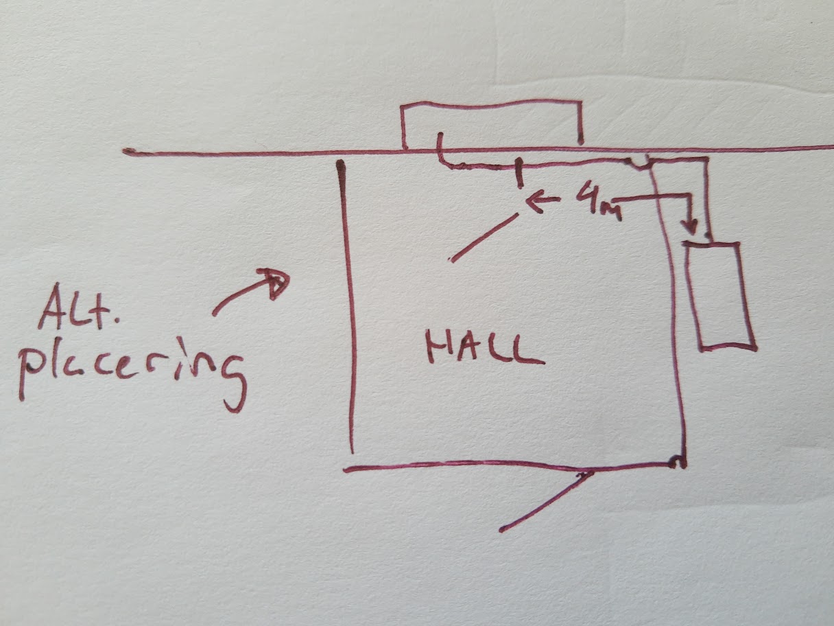

Mitt problem är altså att utedelen måste sitta i "hörnet". Jag skulle även kunna sätta den på andra sidan men det är mot trädgården (iofs mot söder också) och där vill man mindre gärna ha nåt som låter och inte är snyggt...
Jag funderar på om en väggkonsol gör livet enklare och då hamnar pumpen närmare fasaden (jag antar det är mindre än 30cm på dem?) vilket är bra då vi passerar precis här när vi går till bilen.
Här ovan syns altså hur jag tänkt montering. Drar jag den så utedelen sitter åt andra hållet vinner jag ju ~ pumpens bredd 60-70cm i extra längd på rören.
Den totala horisontella dragningen blir här ca 2m, så helst ska pumpen upp högre än ett markstativ tillåter för att hamna bra?

Kommer ju inget kondensvatten från innedelen när du kör värme.
