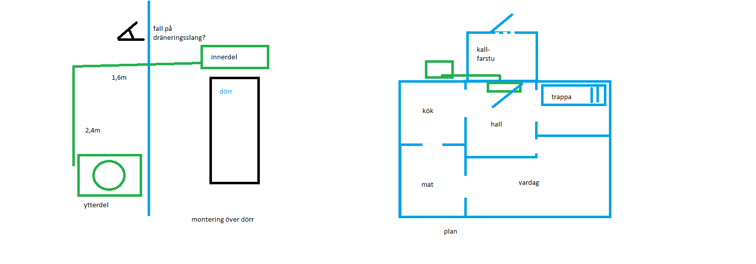

Har tänkt montera en Julapump (förfylld/snabbkoppling) som backup (har BVP som är till åren och trasslade lite förra vintern) och för att kunna stödja med lite extra värme när elen är billig (har timpris, så kan jag stödja BVP under de billigaste timmarna så kommer jag nog denna vinter tjäna på det, jag TROR inte BVP orkar ta igen om jag stänger av tillskott och drar ned tempen mellan 07.00-23.00, men med kaminen och en LVP som får gå på natten så tror jag det kommer funka...)
Tvåplanshus (snarare 1.5 plan kanske man ska säga) , kamin som jag kan elda i är på övervåningen. Jag tänker elda de dagar jag jobbar hemma. Annars tänker jag att värmen sipprar upp så det är lagom när man ska sova (vill inte ha för varmt uppe).
Jag bedömer bästa platsen för spridning på nedervåning, utseendemässigt och ljudstörningsmässigt är i hallen. Jag har ca 3m i takhöjd, så att ha den ovanför dörren bör inte vara ett problem?
Jag får dock en ganska lång dragning, där en stor del är horisontell. Frågan är vilken lutning jag ska ha på den horisontella delen för att dränering inte ska bli ett problem? Jag kommer behöva gå igenom två väggar, då jag har en kallfarstu (tidigare glasveranda som tyvärr byggts igen), tänkte nog ta hjälp av Julas partner Inselo att koppla in, men de hade två val, komplett installation och driftsättning. Jag tänkte gå på senare då jag inte alls uppfyller villkoren genom att jag har två väggar som jag måste ta hål i och på utsidan har (tyvärr igen) tidigare ägare tilläggsisolerat på ett lite dumt sätt, så håltagningen innebär jag måste lyfta bort ett par panelbrädor. Vill med det göra klart all håltagning och helst "lägga i" rören i kanalsystemet.
Inte perfekt bild, men kanske bra nog för att få några tips, framförallt om det överhuvudtaget funkar (vill ju inte ha en sned synlig dragning mitt på väggen) eller om det finns nåt annat jag borde tänka på.
På ca 2m horisontell, räcker kanalens höjd för att skapa fallet, eller måste hela kanalen sitta snett?
Där jag går genom väggen kan jag ju göra ett "omtag" på fallet på kanalen så eg räcker det om 1+1m kanal är rakt.

Ok, det är iofs en rimlig lutning, men 2-3cm på en meter på kanalpaketet ser rätt rejält snett ut om man har nåt som referens, vilket jag kommer ha.J Josth skrev:
Går det inte lösa på annat sätt tex lägga en sneklyvd regel i botten på kanalen för att få rätt lutning?
Jag är en sån som irriterar mig på nåt som sitter snett, detta kommer reda mig varje gång jag går i hallen...
Sen behöver ju inte kondensslangen gå hela vägen till utedelen. Så om det passar bättre att hänga ner den någon annanstans stans så funkar det också.
Att det inte är fall hela vägen är nästan en fördel då det bildas ett 'vattenlås' som förhindrar luftdrag genom slangen.
Kondens från innedelen blir det bara på sommaren när man kör den som AC och det blir inga jättestora mängder. Iallafall inte jämfört med mängden avfrostningsvatten från utedelen på vintern. Det är oftast ett större och viktigare problem att ha en bra lösning på.
Ingen risk för "lås" då? När man häller ur en dunk eller ska tappa ur ett radiatorsystem kan ju vattnet bli "hängande", men det kan ju vara för att det inte kan luftas uppifrån, så att vacum bildas, jag antar att det är fritt blås så att säga på dräneringen. Att det är öppet uppåt i pumpen?D Dilato skrev:
En bekant på jobbet berättade att nåt litet skräp, löv eller frö, letat sig in i slangen för honom så det under en helg de lämnat ACn på runnit ut massor av vatten på golvet så de fick riva upp hela bjälklaget. Och jag tror det var trassel att få skadan att gå på försäkringen... Men det kanske kan hända med en slang med rejält fall på också.
Kan jag då summera det med att om jag drar kanalen nån dm under utloppet av dräneringen så kan den första genomföringen av väggen säkra fallet där, sen låta kanalen gå helt horisontellt för att sen vika ned och gå ut på marken och så att säga skapa fallet där? Hur grov är denna "slang"? Jag antar att om den är tunn blir risken för påverkan av ytspänning och blockering av skräp mkt större, är den grov som en trädgårsslang så borde dragning enligt resonemanget ovan funka bra?

Stillastående vatten i dom slangarna har en förmåga att börja ”mögla” och eventuellt damm som följt med kan bilda hinder som bygger på sig, beror självklart på olika lite olika förutsättningar.D Dilato skrev:
Även lukt från ”mögel” kan leta sig in i fastigheten.
Bara lite som KAN hända utan fall hela vägen.
Ok, tillbaka på ruta ett, fall hela vägen är lämpligt även om det initialt kommer rinna utan översvämning, men vill inte riskera mögel.C Comfort Thomas skrev:
Nästan så jag tror jag bygger kanalen själv i trämaterial, iallafall inomhus, plastkanalpaketet var ändå restat på Jula.

Bygga egna kanaler vore helt enkelt för att slippa ha sneda fula plastkanaler och istället bygga nåt som sitter rakt och går att tapetsera eller måla in.
Själv drog jag kondensvattnet separat när jag hade LLVP. Det passerade nämligen ett badrum, så jag lät röret gå ned till golvbrunnen istället för att gå hela vägen till ytterdelen.
