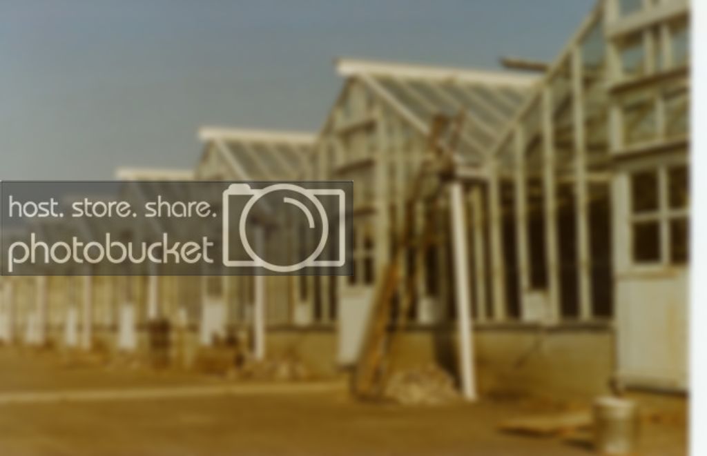

Det är inte enkelt att få till en snygg kittning på gamla bågar, som kanske dessutom har en minimal fals. Om fönstren är gamla, kan man undra hur underkittet är, om inte detta också torkat ut. Att hacka av det gamla kitter med ett stämjärn eller spackel, brukar leda till att bågen får skador, detta medför att sprutan följer dessa ojämheter, och strängen blir därefter. När man skär av spetsen på kittpatronen i 45 grader, får man också skära av spetsen i vinkelns ovankant, tvärt av, ca 5--7 mm. Är falsen låg, ca 3 mm som på gamla bågar, då går det inte att lägga en bred sträng, som hamnar långt ut på glaset. Viktigt är också att falsen och glaset målas, glaset målas så lång ut att kittsträngen har färg under. Tvivlar på att det går och lägga en snygg sträng på en gammal båge med sina skavanker och ringa höjd. Man kan lägga på kittet med sprutan, men snygga till det med kittkniven. Bilden visar mitt växthus som jag sprutkittat, med kittsprutan där. Kittet är linoljekitt till växthus. Kittsträngarna ligger inte så snyggt, som jag kunde tidigare. OBS, inget kitt i nederkant på växthus

Som vanligt på Forumet, finns ingen bild i de första 18 inläggen. Kunde varit bra om trådskaparen bifogat en bild på någon av bågarna. Jag undrar just, om det är så bra med ett modernt plastkitt på gamla bågar. Linoljekittet tillförde trots allt, olja till träbågen. Var därför noga med att måla falsen med en bra oljefärg (t ex Cuprinol) så att falsen har något att livnära sig på.
