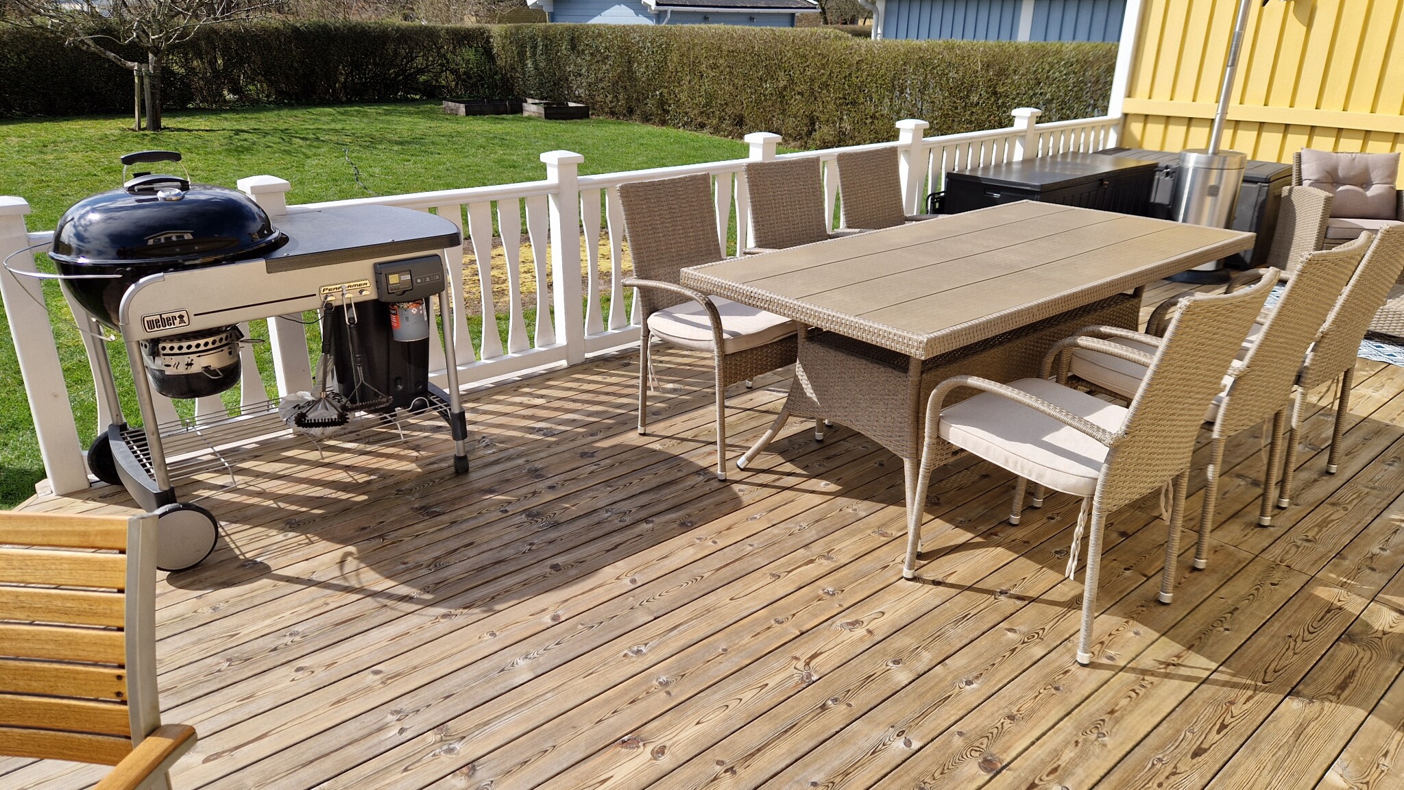

Har vi använt fel rengöring till trädäcket?
Låt såpan ligga och ”bränna” typ 30-60 min och kör med hård borste och nöt. Det är ju den du impregnerar trät med sedan också
HejL LillaM skrev:Vi trodde att trädäcket "bara" var mycket smutsig och inte skött.
Vi fick rådet att tvätta med brunsåpa som skulle vara en lite starkare såpa.
Testade i helgen på en del av däcket men det blir inte bra. Träfärg kommer fram fläckvis och det ser hemskt ut.
Funderar på om tidigare ägare har använt olja med färg och att det är därför. Eller är det bara riktigt intorkad smuts?
Behöver råd då vi aldrig har haft trall förut.
Vad gör vi nu?
Jag kör med Grumme och Kärchers terrasstvätt - varje brädda två gånger.. sedan cuprinol v när det är tort. Lite jobb varje år men trallen blir inte så mörk med tiden
Du glömde steg 1: Svära så intensivt att smutsen nästan släpper bara av det.yonna skrev:
Intensiva svordomar är alltid första steget när en åtgärd inte går enligt plan.
I övrigt håller jag med.
Skura mer i mitten på brädorna (har sagts tidigare i tråden). Det sitter mest skit där och är svårast att få bort. Det är därför dina brädor ser randiga ut. Det som sitter i sprickorna får du däremot inte bort, så lite svarta ränder blir det nog kvar i ändå när du är klar.
Det tar tid och är ett slitgöra, men glöm inte att låta såpan verka länge på plankan (har också sagts tidigare i tråden) innan du börjar skura, annars kunde du lika gärna använt bara vatten.
Så gjorde jag: först bara vatten och skurborste för att få bort den lösa smutsen, sen brunsåpan för det som satt fast.
Precis. Ingen behandling. Bara skit.Anna_H skrev:
Nackdelen är ju att när man väl börjar tvätta ser det ju fördjävligt ut om man inte gör klart.
TS verkar ju ska sälja och ville ha en "quick fix" och den bästa hade ju varit att inte röra den
Lillan: Som rådet är. bara köra på och tvätta och gnugga tills ni får den ren. Nu när ni börjat får ni göra klart annars kommer det skrämma köparna
Jag tycker då inte trallen ser smutsig ut. Trä grånar med tiden och får den vackra färgen som ni nu försöker tvätta bort. Nog går det tvätta bort grå färgen men det tar tid, ork och en massa svett.L LillaM skrev:Vi trodde att trädäcket "bara" var mycket smutsig och inte skött.
Vad gör vi nu?
