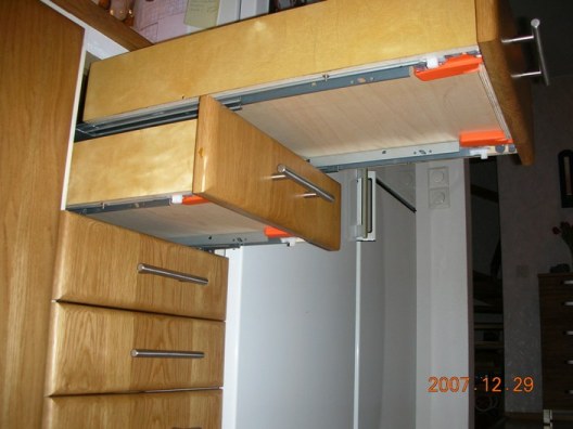

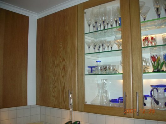

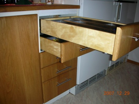

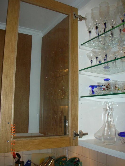

Jag gjorde mina luckor av massiv ek där jag använde färdig plank som jag fick handplocka för att de skulle vara bra sett ur fiberriktning osv. De kantlimmades med kex (Makitas kexfräs) som styrning. De sågades till rätt format med handcirkel, ej sänksåg, från Makita. De frästes utan fräsbord till en rätt så bred eliptisk kant runtom, kullagerstyrd. Sedan slipning med excenter, slipa, slipa och slipa. Pensel lackades med bistrotlack med bästa penseln jag kunde hitta. Blev finfint.
Vitrindörrarna gjordes tappade som frästes (vilket riggande...) och sedan justerades med stämjärn. Använde 45graders nacke för att få så mycket limyta som möjligt utan att ta bort vridstyvheten. Samma eliptiska kant som övriga dörrar. Sedan tunna eklister som håller glaset på plats.
Skåpen har byggts på upp till taket för att nyttja utrymmet bättre. Byggdes i spånskiva, sågades med Makita cirkeln och pluggades och skruvades samt fräste in vit masonit som rygg. Fick bygga en tunnel i de flesta överdelar eftersom ventilationen till köksfläkten gick där.
Ett antal lådor fick byggas då orginalen var urfula samt för små, fick såga upp nya färre men djupare lådor i björkplyma och anpassa mått till Blums fulldämpade dolda fullurdrag. Gjorde fronterna som en lucka som kapades upp. Specialbeslag användes till fronterna för att kunna justera. Lådorna limmades med kex och lackades med bistrotlack också.
Alla luckor använder Blums infällda gångjärn som borrade efter furuplyma mall för att få rätt avstånd från alla kanter.
Idag är jag fortfarande mycket nöjd med arbetet som tog en #%&!!"%& tid och mycket svett osv. Den arbetsbänk jag använde till lucktillverkningen var en Wolfcraft 800 någonting med en extra skiva på.
Tillsågning av lådstommar fick ske utomhus eftersom jag inte kunde få in en fullformats skiva i snickarboden.
Den arsenal jag använde var (allt Makita) Cirkelsåg med alu profil som anslag, sticksåg, excenterslip, skruvdragare, borrmaskin och wolfcraft stativ, elhyvel, överhandsfräs 1000W, samt min kära kexfräs (vad vore livet utan denna). Och jag skall inte glömma min AEG trekantslip som också var viktig i detta bygge.
Så det krävs inte en stor, dyr, proffsig arsenal för att göra saker och få ett proffsigt resultat fast ibland hade det underlättat då det gjort att saker gått snabbare. Nu har jag ju allehanda Festool prylar tillsammans med mina Makita vänner, så hade jag gjort luckor nu så hade det gått på bråkdelen av tiden, fast hade det blivit roligare och mer bildande, tja det kan man fråga sig.
Jag ångrar inte att jag slitit så med "bara" Makita prylar, fast jag ångrar inte heller inköpen av Festool efter att ha gått igenom den hårda delen först.
Hade jag byggt dom nu så hade jag inte lärt mig bråkdelen av lösningar som jag lärt mig den hårda vägen.
Det jag gjort för att få finfina snitt med Makitan var att skaffa en riiiiktigt bra klinga då maskinen var bra.
