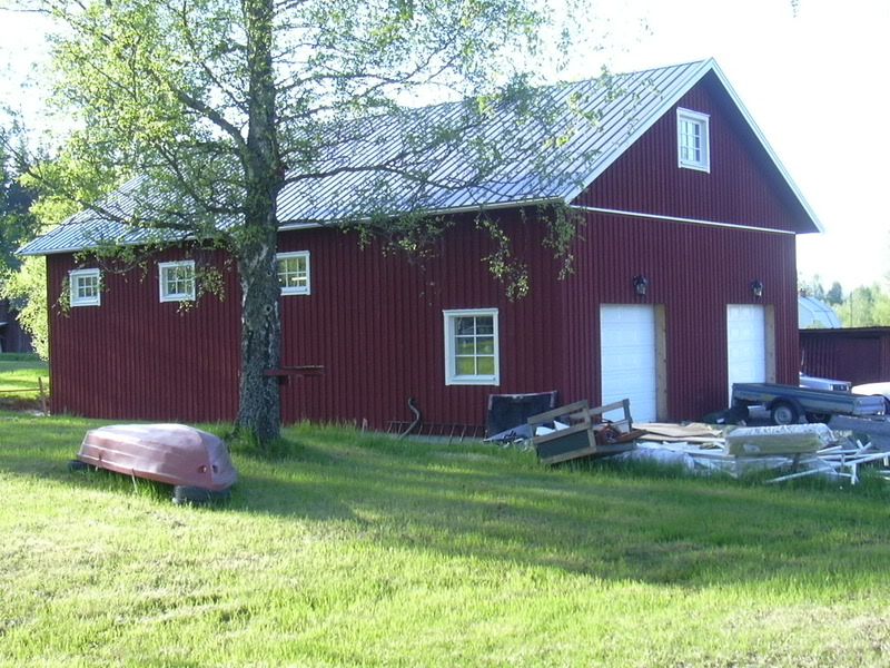

Har googlat så att jag ser i kors men har inte hittat ett lämpligt garage för min tomt. Garaget skall vara på ca 10 x 15 m med en lägenhet ovanpå. Om du har en ritning eller ett foto på något liknande skulle jag vara väldigt tacksam för att få se det.

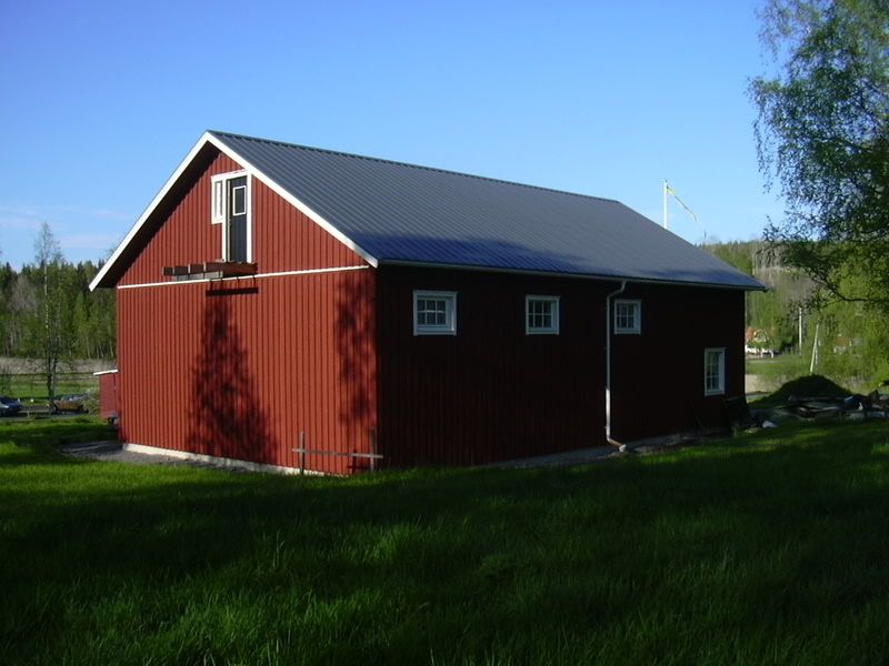

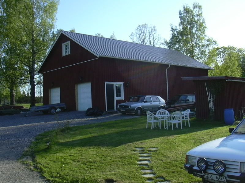

Byggt 9,9x15,6m och 4m till tak med ca 75 m2 övervåning.
Står till förfogande om du har frågor. Ha överseende på att de flesta underlag just nu befinner sig i ett kaos

För egen del gjorde jag allt arbete själv, ritningar, teknisk beskrivning osv. Blev en del faktasökande och påläsning.
Men eftersom jag inte hade erfarenhet av detta tidigare så tycker jag inte det var någon övermäktig uppgift när allt kommer omkring. Fick ta en hel del tid men man har lärt sig mycket och kul har det varit.
Men kostruktinsmässig är det väl ingen större skillnad mer än att man får gå upp i dimensioner på reglarna. Det är ju kända konstruktioner i branchen.
Vid samrådet hade jag med en kvalitetsansvarig som har godkännt konstruktionen.
Eftersom man var påläst så kunde jag svara på de frågor som bygglovsingenjören hade.
Takstolarna fick jag hjälp med att beräkna av takstolsfabrikanten som räknade fram att jag behövde en balk tvärs igenom byggnaden på tre upplag. blev en 560mm limträbalk då järnbalkar är otroligt dyra. Mellan varje takstol ligger dessutom två st mellanbalkar. Det ger att övervåningen ligger på ett regel upplag med 220mm balk på 400cc.
Så balken blir ju en viktig del i stabiliteten.
I väggarna sitter sedan 145mm snedsträvor som skall ta upp sidokrafter.
Väggreglarna är 145mm med cc600
sedan liggande regel 45x45 på båda sidor om de stående reglarna.
Ytterligare vertikal förstärkning på 8" runt hela bygget på 2m höjd invändigt
limskruvade osb-skivor med ettlager gips utanpå.
Även för en lekman känns det stormsäkert
