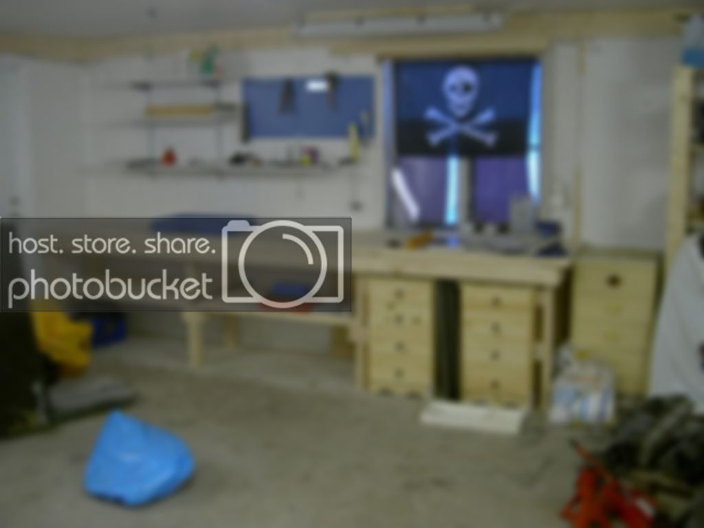

Jag köpte 3 st skrivbordshurtsar modell gamla på ben (dvs hurtsen är 20 cm i luften) för den enorma summan 50 kr på en loppis. sedan hade jag en massa spont kvar sedan takbygget....
höjde hurtsarna uppetill genom att spika lite ramar ovanpå, sedan lade jag ut spont i 2 lager.
Bänken blev 4,20 meter bred och 1 meter djup.
Fördelen med hurtsarna är att jag har lådor att förvara småprylar i. Fördelen med sponten är att den var/är billig och är slitstark, bara att måla/byta ut efterhand som det slits.

Satt på hemlighuset härom veckan med ett kollegieblock och ritade lite, räknade på virkesåtgång i bilen på väg till byggmax och fick ca 4m 2"4 (45x95) över efter att ha byggt det här schabraket.
Anledningen till att den slutar där den gör är att det stod en väggsnutt där innan men den följde med gamla fjuttbänken ut.
Bänken är byggd i 45x95 och 4st 45x145 + 1st 45x95 som bänk. Ska på nåt grov plåt iaf på en mindre yta som tål räjäla slag, och nån slityta ovanpå.
3,62m bred, 68cm djup tror jag, och lagom hög. Bänken håller ihop rucklet till garage... inte en yta var rak
Bänken
Hela kortsidan nästan

Jag tror vi byggt efter samma ritning, jag har inte bestämt mig för om jag ska ha hyllplan under, kompressor och lite annat fick plats där..Decson skrev:
Funderar på en vitmålad golvspån, för att få slätare utbytbar yta..
Såna tankar hade jag också, ha plats för kompressor under bänken, men jag har en väggsnutt som är dålig och har lite planer på att bygga en "kista" på utsidan där istället för plan vägg som är isolerad med lite värme så kompressorn klarar sig, då får jag behålla fri golvyta. Grundidén var lådorna i mitten och en hylla på var sida, men mesta jobbet blir till höger samt bra med lite längd på hyllorna om man vill lägga in nå plattjärn/kap& svetsmaterial.
Jag gjorde i ordning mitt garage igår. Har precis bytt kök i huset och fick det gamla över. Satt in det i garage. Höjde dock bänkarna lite så höjden blev 1 meter. hade Perstorp skivor i det gamla köket. det måste ju vara världens bästa material att ha på arbetsbänk, helt stenhårt. Blev riktigt nöjd med resultatet. Så tips är. köp någon gammalt kök på blocket.
