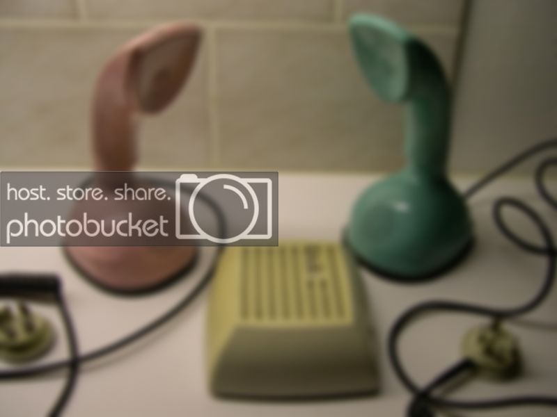

Har en gammal kobratelefon med en extern ringdosa.. Har ingen koll på hur jag kopplar den till telefonen för att den ska funkar? Nån som vet?? Beskriv gärna tydligt, eftersom jag är tekniskt okunnig..

Det här låter ju absolut som det troligaste skälet till att det bara blir felton istället för rätt när trådstardaren ringer!Benno. skrev:När du väl fått "kobran" att funka så upptäcker du att högtalaren kanske måste bytas och det verkar inte vara något enkelt jobb. Se instruktion för detta i den amerikanska länken ovan.
Har själv ett par gamla "kobror" ligger och skräpar som jag köpte för 25 spänn på loppis, men ljudet är så dåligt att de bara duger till prydnad. Dessutom har de australisk fingerskiva så nollan sitter i fel ände på fingerskivan. Vi har den nyare med knappar någonstans också och den funkar utmärkt.
Jag har för mig att nollan ska sitta invid ettan i sverige, och den sitter invid nian i t.ex. USA...
(nåt i bakhuvudet säger mig att Oslo har till skillnad från resten av Europa haft det system som USA har)...
Det hade underlättat om du från början skrivit att den inte var svensksåldDund skrev:Hej
Nu är Kobran installerad och fungerar nästa finfint. Dvs, den surrar till lite vid samtal (tillräckligt för att man skall reagera) och det går utmärkt att tala i den. Dock är det fortafarande så att då den är dansk, så är nr skivan knepig minst sagt - än så länge får jag ton i den men lyckas inte att få till samtal ut...
Att den surrar till lite låter ju som om den har ringsignal i sig men avsedd för högre spänning. Jag trodde det bara var britterna som hade högre ringspänning?
Det är "osvenskt" att ha ringsignal i själva kobran
