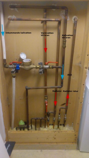

När du säger att dina rör är 15mm, har du bara mätt på stumpen upp till radiatorn? Eller har du varit nere och och klippt bort isoleringen på stammarna i källaren/bjälklaget. 15mm upp till radiatorn är vanligt, men stammarna brukar vara grövre...Har du minst 22mm så ser det mycket bättre ut för dig.

Raddbytet är enkelt att göra, vänta dock till att vpn är inkopplad, då är det väldigt enkelt att få en uppfattning om vilka rum som behöver mer effekt.
