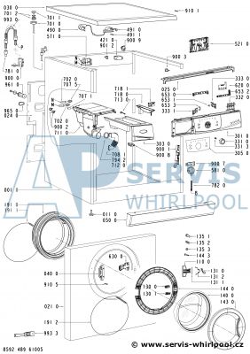

![ktgs072jr8288toax2.png ktgs072jr8288toax2.png](/forum/proxy.php?image=https%3A%2F%2Fpxl.host%2Fktgs072jr8288toax2.png&hash=24035ac87867ce0b2b43c09cf06401cb)
Produkten passar endast till modeller med servicenr. som räknas efter bindestreck.
Jaha, det är så den jobbar.
Följdfråga, kan man köra med ättiksvinäger i maskinen för att ev rengöra något?
Maskinen är 13 år gammal och om det är pressostaten så verkar den ha osäker funktion då den fungerar ibland, skitig/trasig?
· Stockholm
· 3 821 inlägg
Lite suddig, vet något vilken som är pressostaten?
