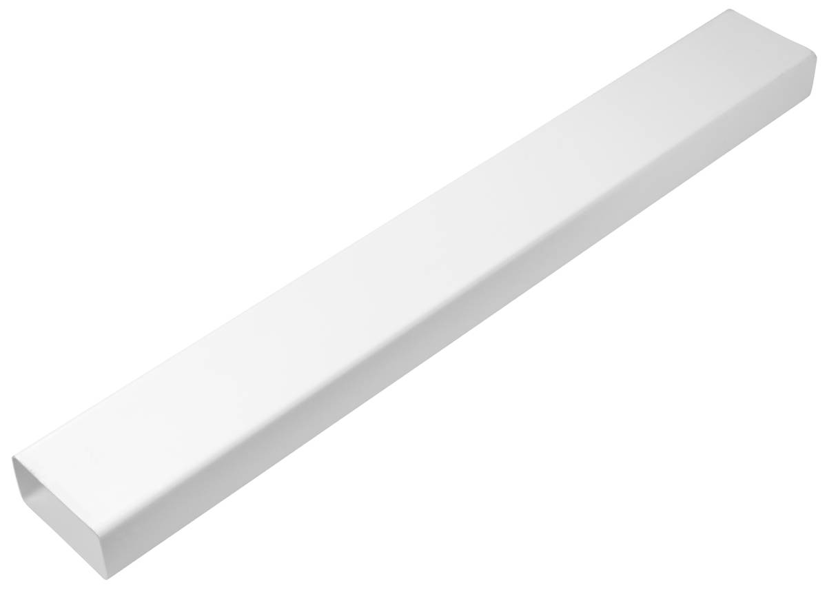

Fyrkantiga ventrör brukar få plats.

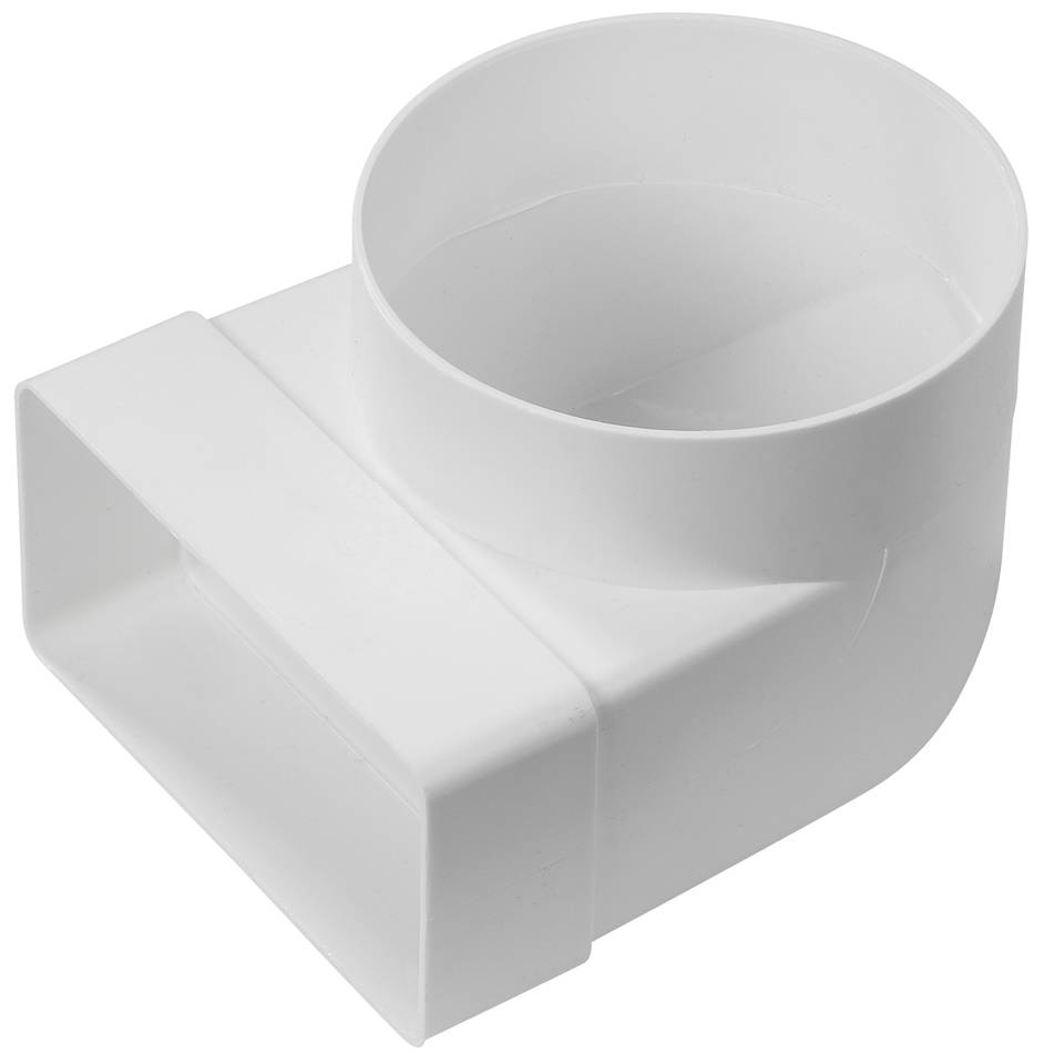

Ett rakt rör och en vinklad övergång till runt i varje ände. Då har du plats för alla kablar du kan tänkas behöva.
http://www.biltema.se/sv/Bygg/VVS/Ventilation/Ventilationsror/Kanalsystem-110-x-55-mm-2000028236/
