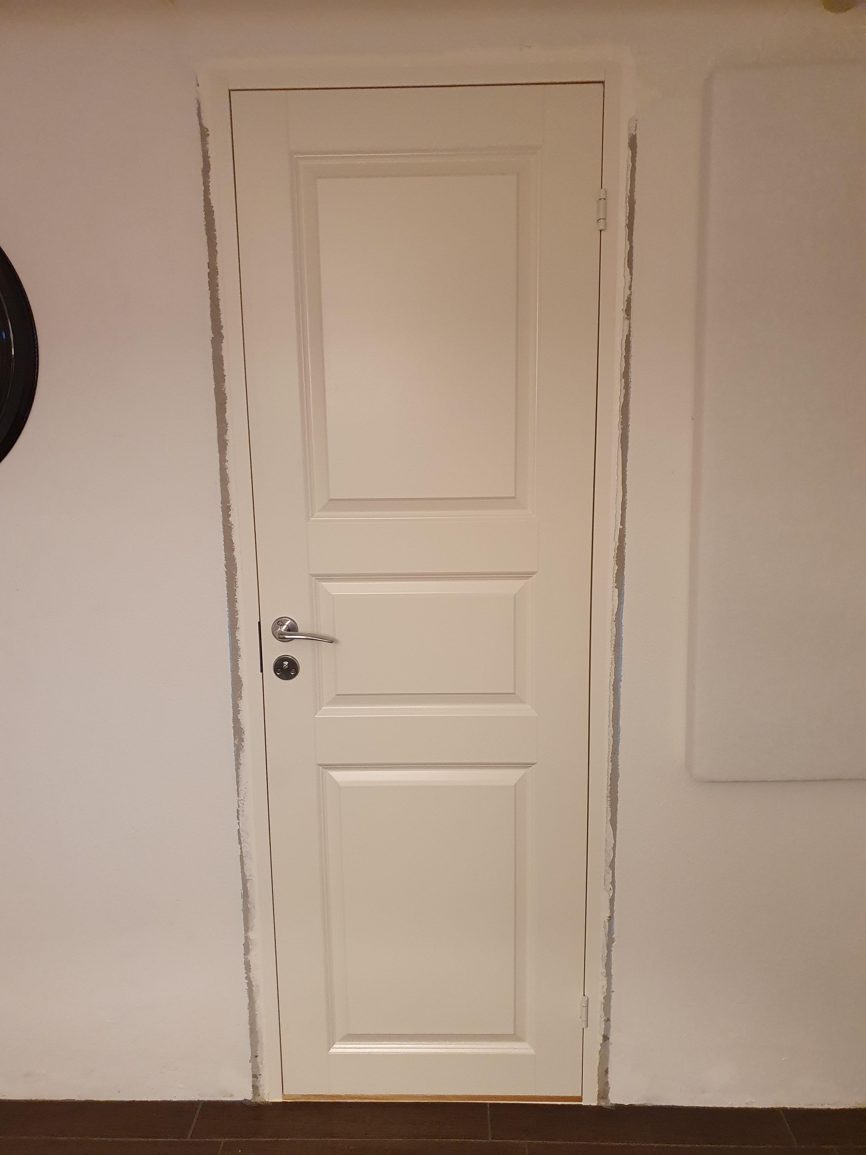

Dörrkarm sväller efter montering?

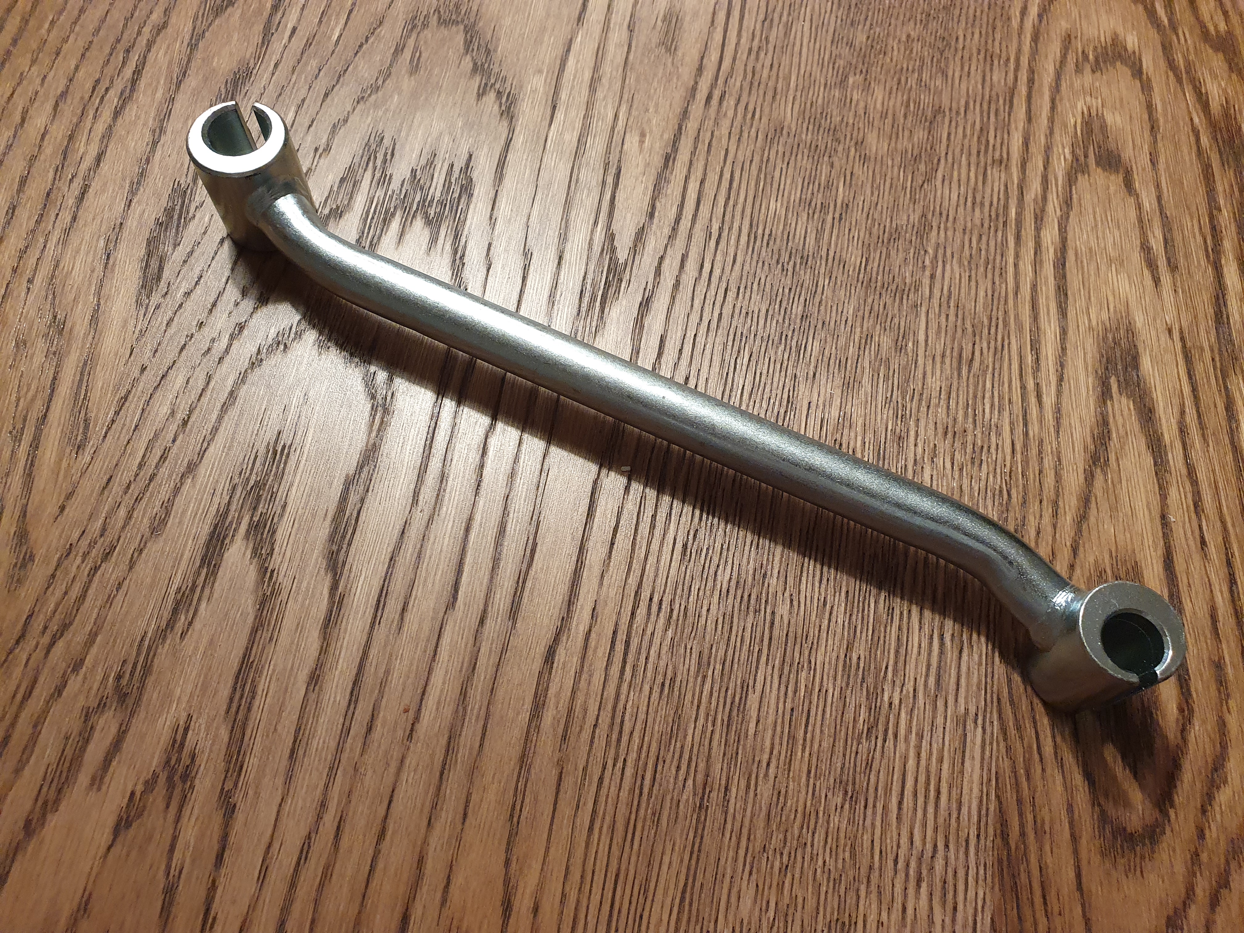

Var såklart tvungen till att plocka fram och testa den nyckeln som jag så många gånger inte fått till att passa och som ser ut såhär :
![bJoioGu.jpg bJoioGu.jpg](/forum/proxy.php?image=https%3A%2F%2Fi.imgur.com%2FbJoioGu.jpg&hash=6bc8df43282b87b0c67ae38160fe1a28)

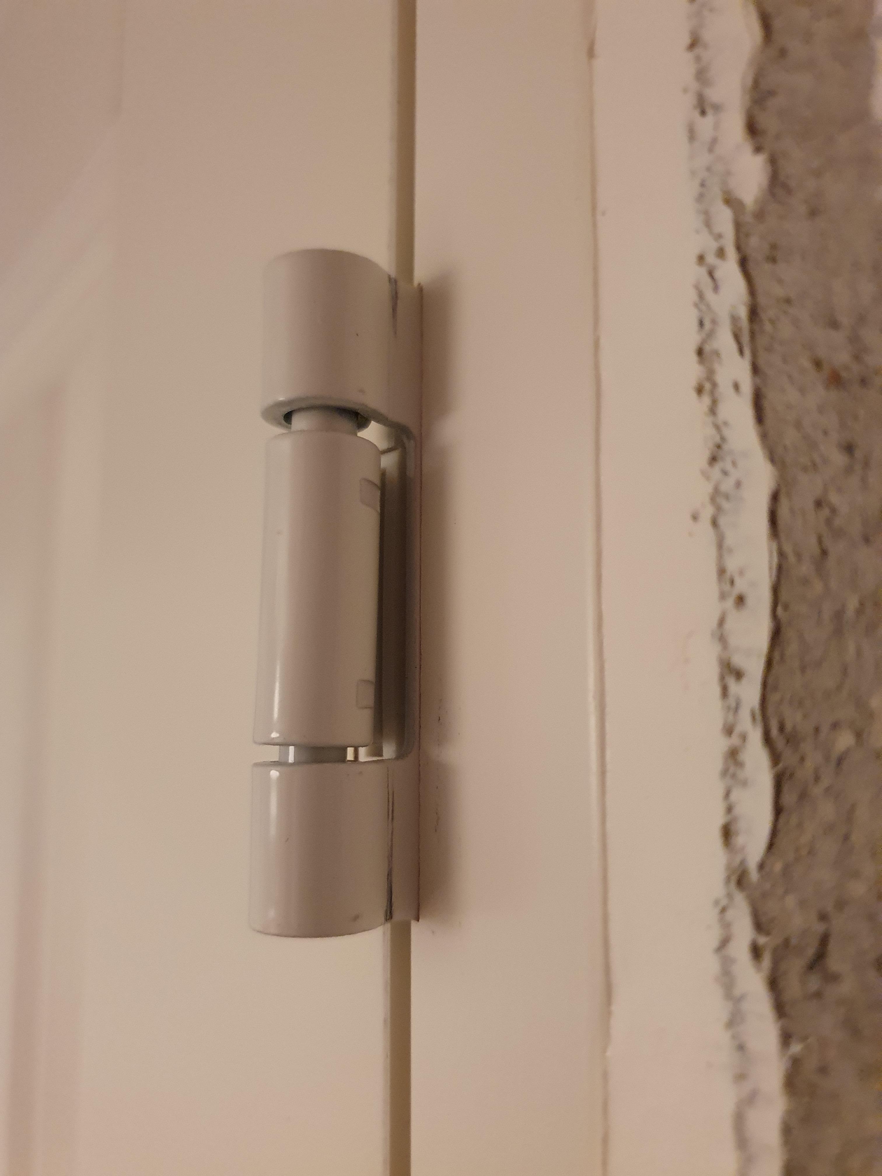

Den lilla delen gick faktiskt på denna gången om man pressade lite förhand. Par sekunder senare så hänger dörren nu rakt och den slår inte längre. Den skavade såklart gångjärnet en aning men det kan man leva med, bättre det än att som någon annan föreslog att montera ner och sen upp allt på nytt.

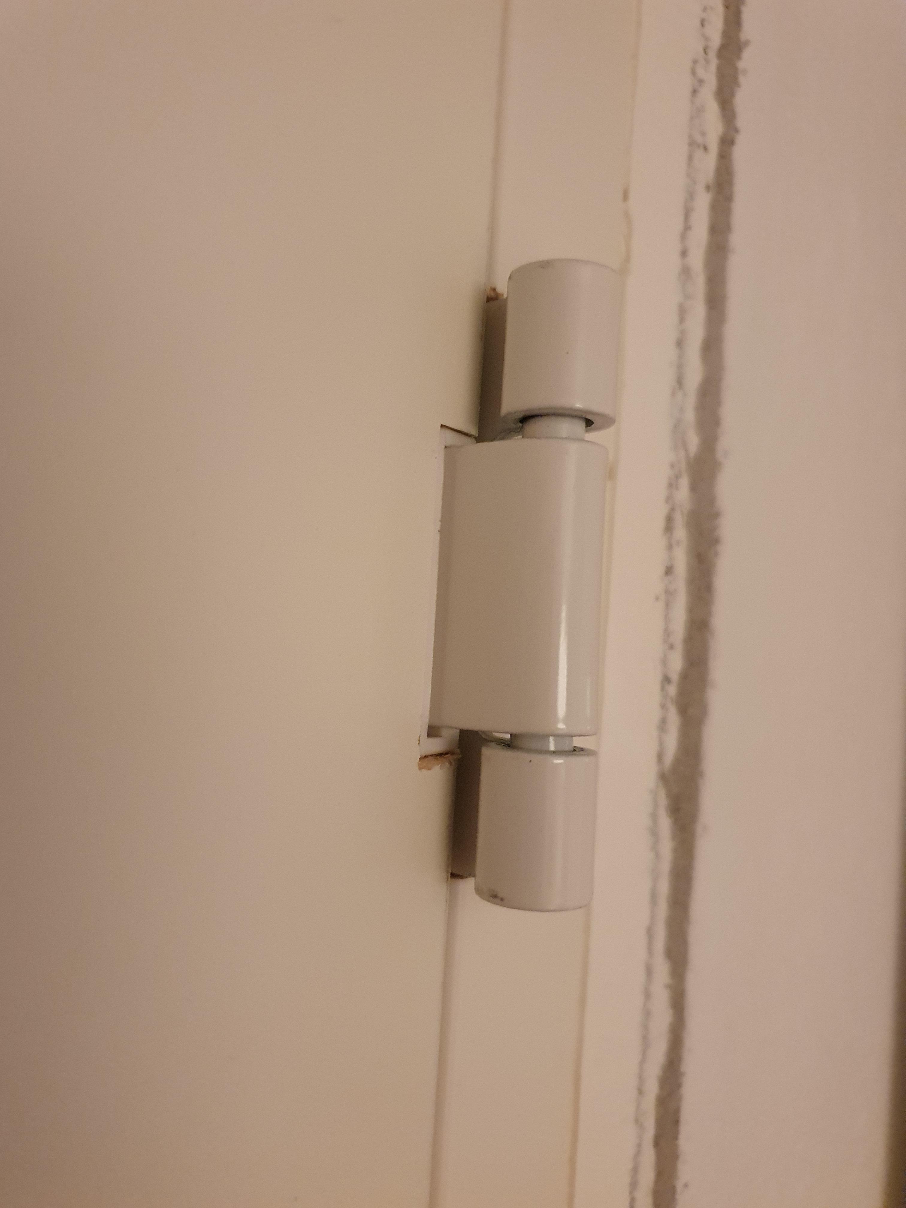

Den mindre riktaren ser ut att vara lite stor, hade varit bättre med rätt storlek.
På andra bilden ser det ut som om att den undre delen av gångjärnet är lite längre åt vänster än den övre delen. Det kanske beror på vinkeln på kortet.
Var bara uppmärksamma på om det börjar gnälla när dörren öppnas/stängs, främst när det görs sakta. Det tyder på att gångjärnet är lite snett.

Ett par dagar var det riktigt varm och fuktigt i källaren så då expanderade karmen åter såpass mycket att den slog i igen, men det höll bara i par dagar nu när vädret lugnat ner sig lite så är det lungt igen. Egentligen hade man velat dra in karmen lite men de e en väldig massa jobb, kanske får man ta att dörren kan skärva lite när det är riktigt extrem väder.

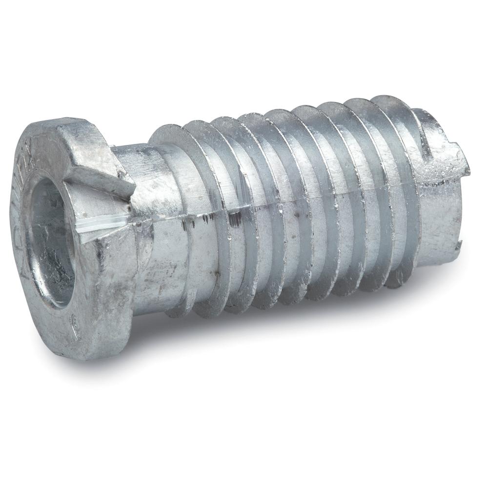

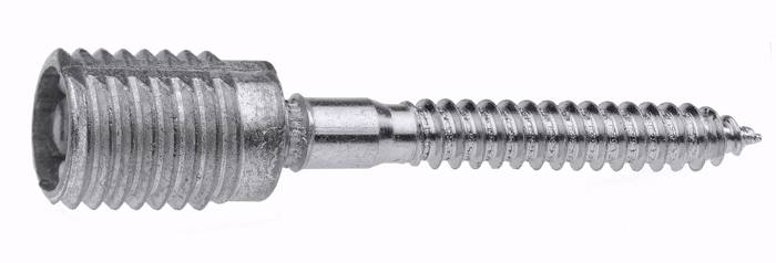

En adjufix hylsa ser ut såhär :
![700122004.jpg 700122004.jpg](/forum/proxy.php?image=https%3A%2F%2Fcdn.starwebserver.se%2Fshops%2Fvelltra-se%2Ffiles%2F700122004.jpg&hash=fbe8fe7bfa1f3a4a7933a339a5d9d910)
En karmskruv ser ut såhär :
![5112%209020087.jpg 5112%209020087.jpg](/forum/proxy.php?image=https%3A%2F%2Fmedieserver.jemogfix.dk%2Ffotoweb%2Fse%2Fvarer%2F700%2F5112%25209020087.jpg&hash=fe1597e07921848b792a6557dc393a58)
Adjufixen kan borra sig in i karmen så att inget sticker ut, det är otroligt grepp i en sådan, än så länge har jag inte haft något som släppt från karmstycket. Däremot har jag haft en del karmskruvar som släppt från karmen även om de i regel ska hålla greppet.

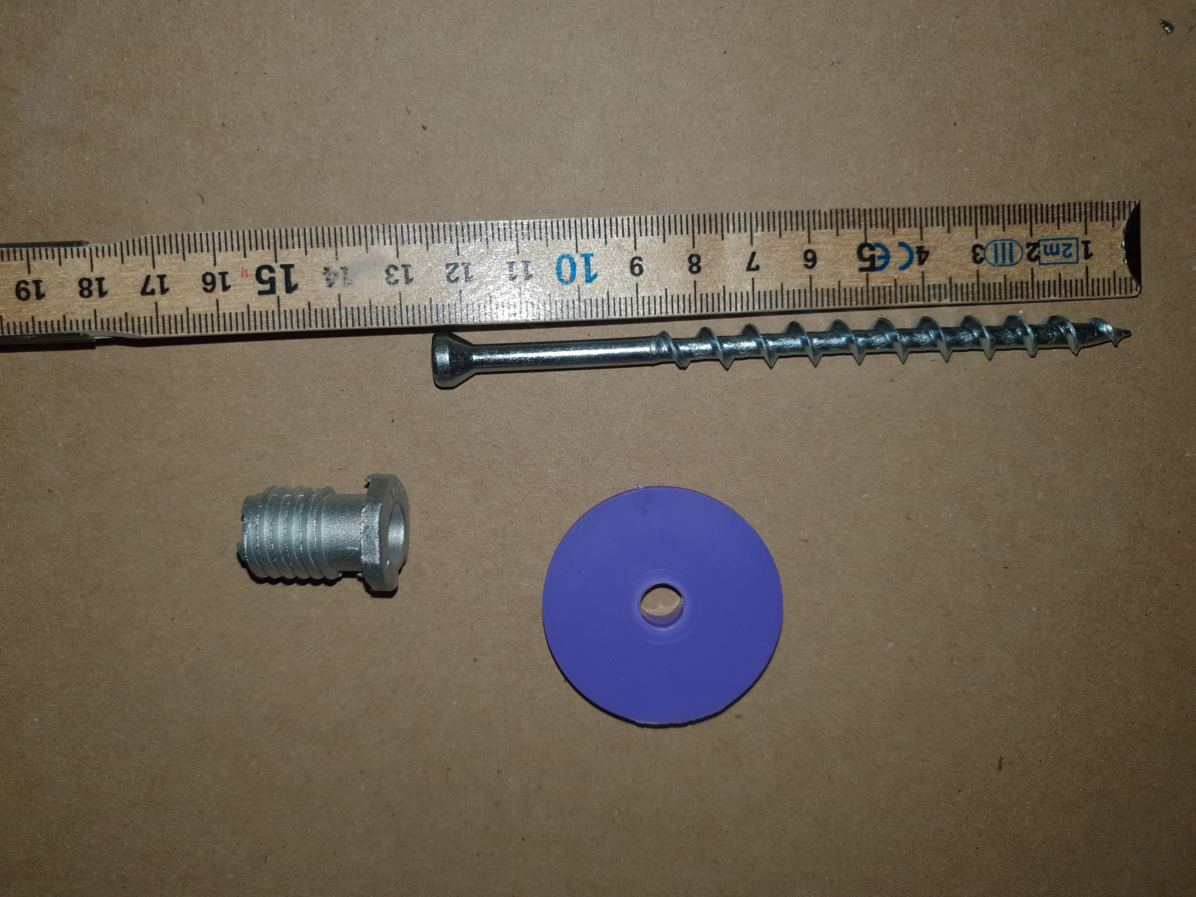

Skruvarna jag använder ser ut såhär :
![gtlQvMA.jpg gtlQvMA.jpg](/forum/proxy.php?image=https%3A%2F%2Fi.imgur.com%2FgtlQvMA.jpg&hash=f3787beae6dec3a6e3a68e46760ca839)
Det är med andra ord väldigt rejälskruvar. Det finns en version med plugg men där är inte skruven fullt lika grov :
![1066577l.jpg 1066577l.jpg](/forum/proxy.php?image=https%3A%2F%2Fwebshop.maskinochverktyg.se%2FImg%2F106%2F65%2F1066577l.jpg&hash=24de4f93da8eb24b4af4ea85ae19f48d)
Min tanke var annars att använda dessa pluggar men skruven kommer troligen äta upp den där pluggen.
Kanske ändå får sätta en vanlig karmskruv här? Hade varit fint om man kan använda samma hål men då vill det till att man kan spruta in någon typ av ankarmassa som du säger så att man kan borra nytt hål.
Du tror inte det kan räcka med att peta in sticker i hålet? Så gjorde man väl förr för att skruv och spik skulle få bra fäste i betong? Jag tänker att skruva adjufix skruven i.

Jo precis men om man till exempel har en drevmån på 15mm och adjufixens längd är 25mm så är det bara 10mm kvar i karmen men en karmskruv kan man ju justera in karmskruven så att hela "hylsan" sitter i karmen. Men jag föredrar faktiskt själv adjufix före karmskruv. Jag har dock aldrig vart med om att en karmskruv har släppt ifrån karmen.

Det funkar säkert att plugga dom problemet är ju bara att få pluggen genom hålet på adjufixen.
Ja du kan prova har du tur kan de ju funka. Jag har nångång pillat in kattstrypare igenom hålet på en adjufix och in i hålet på en lättbetong vägg och sen dragit i skruven och då drog det bra. Det är ju värt ett försök.
Funkar inget av ovanstående så är det bara att plocka loss karmen och plugga hålet eller att borra ett nytt hål i karmen och plugga och sen karmskruv.
