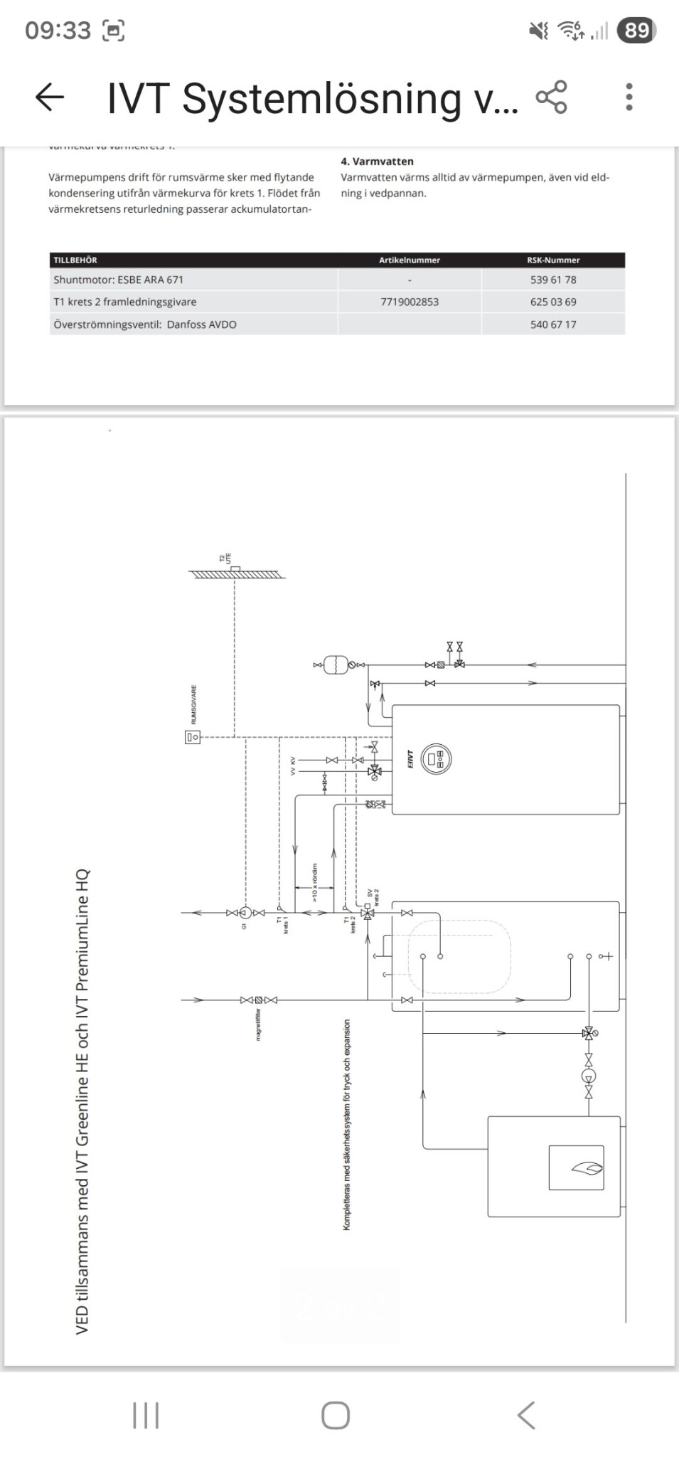

Jag hade faktiskt kikat lite på dessa, men tyckte de var lite svåra att begripa sig på.D Dublin skrev:
Huvudet på spiken där. Detta måste bli en budgetlösning då syftet är att kunna kapa topparna på elpriset och ha en reserv om elen försvinner (jo, jag vet att även en vedanläggning kräver el). Annars är det pengar i sjön. Likaså är det så klart viktigt att bergvärmen inte tappar verkningsgrad.P polaris78 skrev:
IVT och NIBE:s "systemlösning" bygger på samma princip, dvs. sätta bergvärmen direkt på radiatorslingan över en bypass. Det som skiljer är huruvida BVP sätts på tillopps eller retursidan och så har NIBE en backventil i bypass, medan IVT istället stipulerar bypass > 10 x rördiameter.
Ser spontant många fördelar med den inkopplingen. Okomplicerad och elegant, och acktanken får potentiellt en funktion som arbetstank under bergvärmedrift.

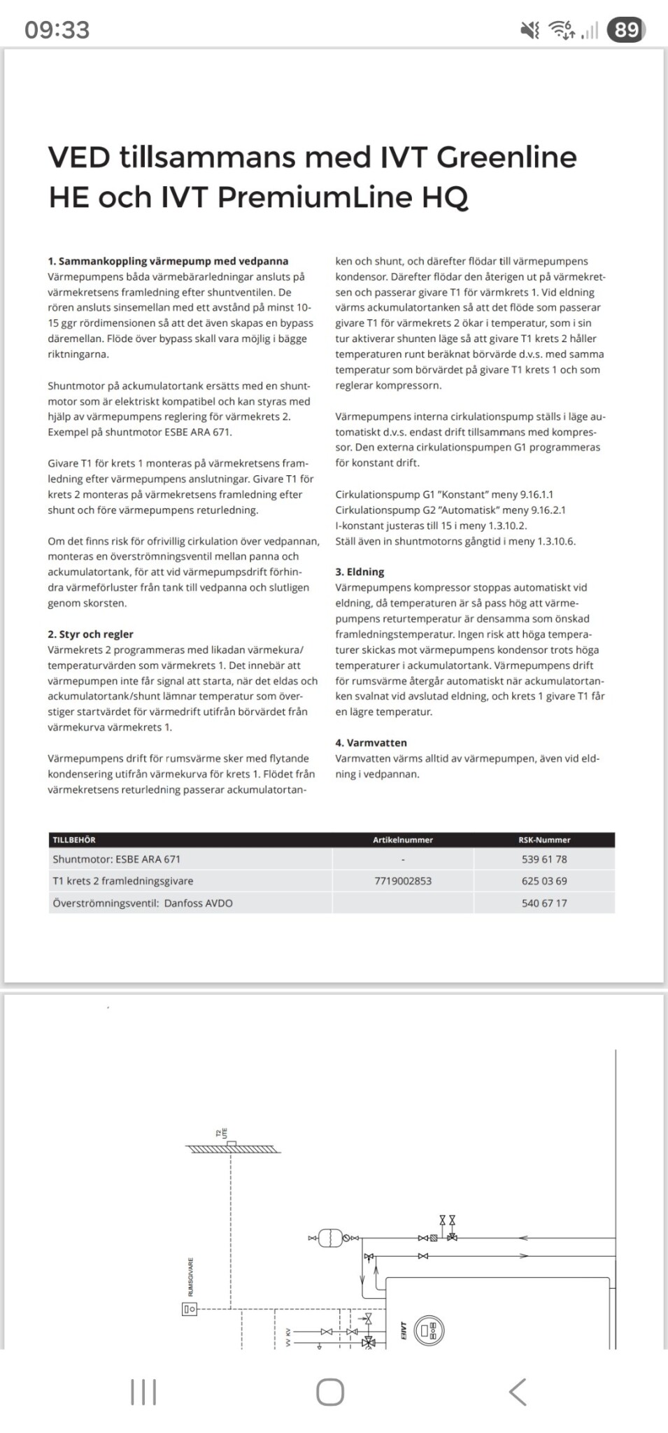

HejC cpalm skrev:Uppdatering:
Har nu fått tag på IVT:s "systemlösning" för bergvärmepump tillsammans med vedpanna.
Lättare sagt än gjort. Lyckades gräva fram IVT:s "hemliga" telefonnummer och blev hänvisad till deras tekniska rådgivning ons-fre 8:30 - 11:30. När jag väl fått tag på dem så vägrar de berätta om det fanns ett sådant dokument eller inte. Än mindre lämna lämna ut några installationsdokument. Jag måste kontakta ÅF som i sin tur får be dem om dokumenten och vidarebefodra dem till mig. Uppenbarligen är IVT extremt angelägna att undvika all form av kundkontakt. J-vla stollar
Hur som helst lyckades jag efter ett par försök få tag i en extremt hjälpsam ÅF som fixade fram dokumentet åt mig.
Jag håller på med en installation med Bergvörme och vedpanna och skulle gärna kika på ritningen du har.
NIBE:s dokument har du här:F Fredrik Andersson9471 skrev:
https://www.nibe.eu/assets/documents/12902/M11345-1.pdf
Skickar PM angående IVT:s dokument.
