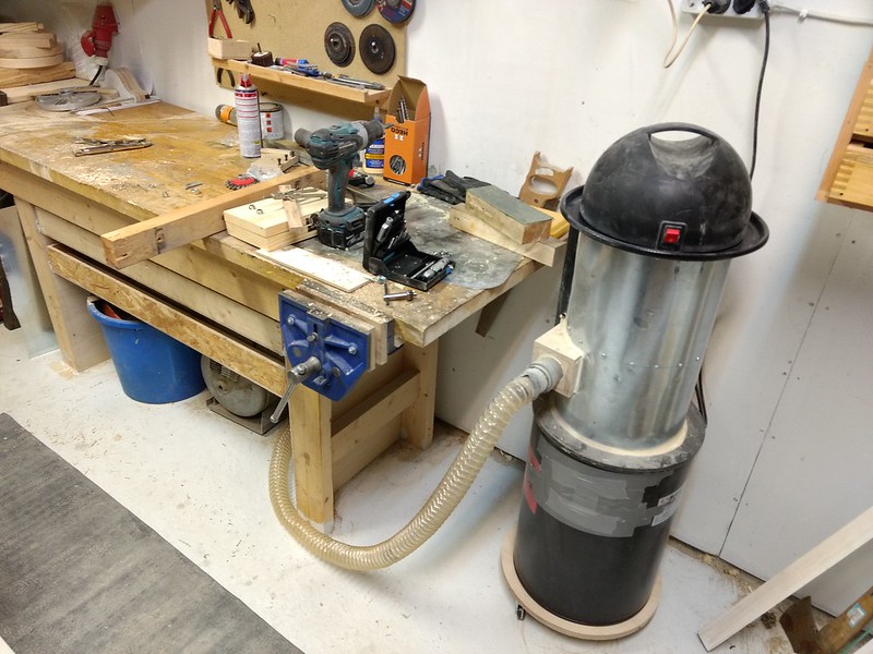

Jag använder en likadan lösning för att suga upp aska, men har ytterligare en hink mellan cyklon och dammsugare försedd med ett patronfilter. Ungefär 95-97% tar cyklonen. Resten, det mest fina hamnar i patronfiltret.
Jag har en egen tillverkad cyklon, hur effektiv den är så är jag inte säker på, men cirka 1 eller 2 ggr i året rengör jag filtret. Den är tre år gammal nu, bytte dammsugarmotor i höstas. Jag byggde på höjden för att spara utrymme. Det är ett "hepa" filter från biltema som tar upp hälften av cyklonen.
