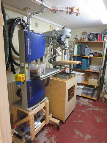

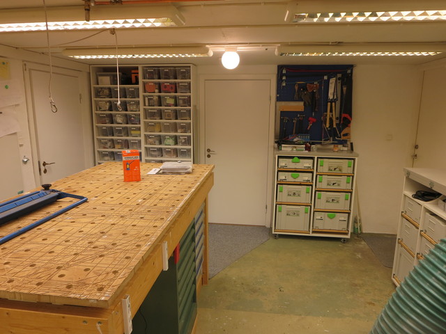

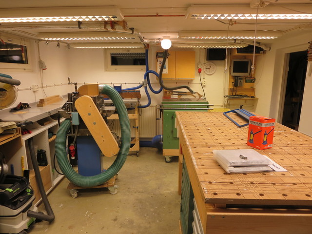

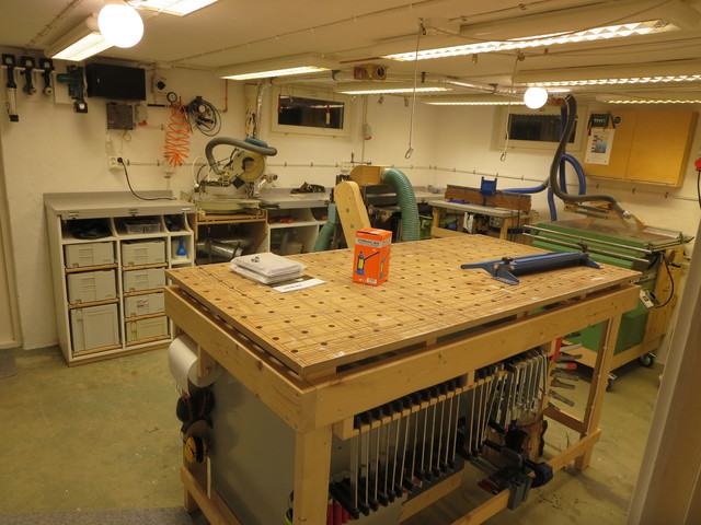

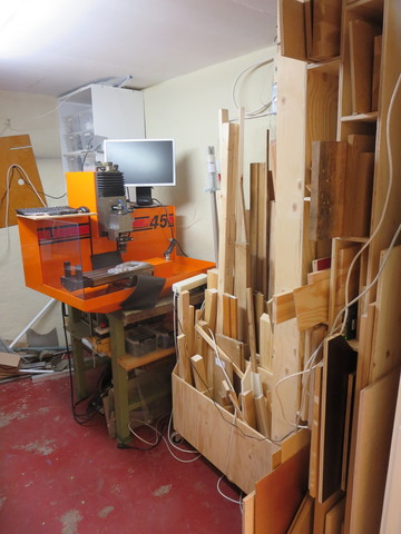

Jaha, fick städat av lite i verkstan och passade på att knäppa några felexponerade bilder som någon form av teaser. Ambitionen är att inom en månad eller så (haha!) beskriva ett antal lösningar lite mer ingående. Många små detaljer som kan fungera som inspiration för andra.
Stora rummet:
Lilla rummet:
Stora rummet:
Lilla rummet:

Ska ta och beskriva det där bättre. Det går att fälla upp drygt en decimeter extra bänkskiva i framkant på vilken man kan montera ett förlängt anhåll till kap- och gersågen. Sågen står på bilden inskjuten mot väggen. Det går att dra fram den på skenor när den ska användas.

Spånsugen har aldrig riktigt fungerat eftersom jag haft för klen sug och fel dimensioner på rören. Nu är det förbättrat med en egentillverkad cyklon, större fläkt och en massa filter för returluftåtervinning. Räknar man på det enligt Bill Pentz är det fortfarande för dåligt men bättre går inte att få till i min källare.
Om du tänker på rymdrören i taket så är det 50mm avloppsrör till en form av centraldammsugarsystem. Dammsugaren i fråga är en Festool CTL26:a via en DustDeputy cyklon. Är ett jäkla sug i den kombon men jag upplever märkbara förluster i i längsta tarmarna. Handlar nog mycket om mindre läckage i spjäll och övergångar till slang.
Som ovan, rören är alltså till dammsugare och används när jag kör handmaskiner samt till punktutsug på vissa snickerimaskiner. Dessutom har jag ett par uttag i vilka man kan koppla slangar för städning. Dammsugaren går att starta med knappar lite här och varstans i verkstan.

Det är för att jag ska kunna fälla ut de små bordsförlängarna som är monterade på bänkarna. Förlängarna är tänkta att husera anhåll med skalor till kap- och gersågen men de har inte hänt än. Tanken är att man ska kunna ha långa anhåll till sågen men kunna få undan dessa och använda bänkytorna utan att det sticker upp något skit i vägen i framkant.

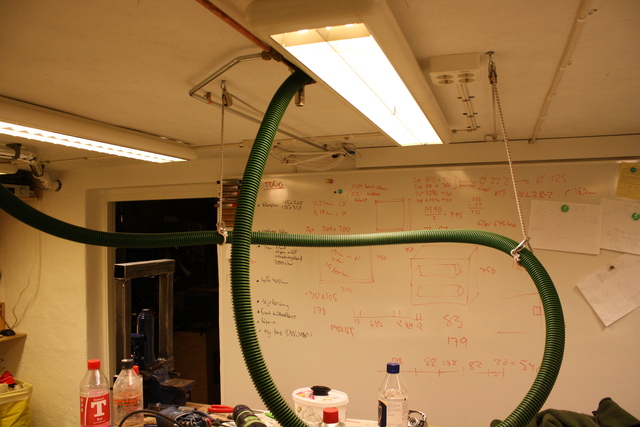

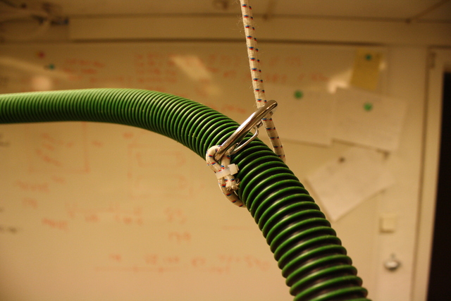

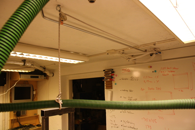

De utlovade djuplodande beskrivningarna av diverse lösningar ligger fortfarande på is. Bjuder dock på en lösning för att hänga upp dammsugarslangen i taket vid låg takhöjd.
Lösningen går ut på att slangen hänger i två gummisnoddar. Eftersom jag har låg takhöjd är där endast plats för en decimeter eller två med gummiband mellan slangen och taket. Det ger inte så stor flexibilitet -- jag vill ju kunna dra iväg slangen rätt långt.
Lösningen är att låta en lång gummisnodd löpa längs med taket och sedan vända ner denna med ett litet block. Fungerar utmärkt och tar lite plats. Gummisnodden har jag köpt i lösmeter på Bauhaus. Även blocken och karbinhakarna kommer därifrån.
