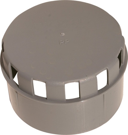

Lite uppdatering och en fråga till:
Avluftningen är nu uppdragen i väggen mellan kök och badrum, vidare upp på loftet och därifrån kommer det dras genom fasaden och utanför kanten på taket och upp för att avslutas med någon form av regn/lövskydd. Då är bara frågan hur jag hittar ett sådant skydd till ett 70-rör...?
Frågade på Hornbach och de hade inget för mindre rördiameter än 125 tror jag det var. Har googlat och det verkar som minsta rördiametern som det görs sådana för är 100mm. Naturligtvis kan man sätta en fläns och öka diametern men det hade varit gött att slippa göra konstruktionen fulare och mer iögonfallande än den redan är...
Någon som har något bra tips? Tänker mig en enkel så kallad kinahuv eller liknande...

KoW:s luftarhattar då?

Sedan så ska det var 110 i kallt utrymme, dvs ovan innertaket och upp ovan tak, inte 75, sorry
Stämmer ju såklart överens med vad som tidigare sagts i tråden... Har inte tänkt på att det kanske behöver ökas till 110mm när 70-röret lämnar det varma gosiga loftet och kommer genom väggen till utsidan.... Det är iofs inget större problem, den biten är inte dragen än. Kommer det spela någon roll tro? Det handlar om ca en halvmeter horisontellt och ca en halvmeter vertikalt och sen en huv som avslut. Kanske bäst att vara på säkra sidan, speciellt som det som sagt inte är gjort än. Plus att det blir lättare att hitta en huv som passar. Så får det bli! Stort tack Protte för ett bra tips i god tid!!prototypen skrev:

Huven över vårt luftningsrör efter infiltrationen var nog med i satsen som min avloppsanläggare köpte i paket från Rinkaby Rör.T ToRy skrev:
Ring och fråga dem! https://www.rinkabyror.se/
Här är något liknande, men de är nog båda för 110 mm rör:
Japp, hittade den på Rinkaby, 170 spänn med frakt. (Närmaste butik ligger i Jönköping, 15 mil från Gbg.)
Men Prottes tips om rördiametern ovan kanske öppnar för att det går att hitta närmare än så...
