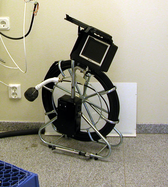

prototypen skrev:
Jag har tillverkat ett 10-tal åt ventilationsrengörarbranschen, så det finns redan.
Prototypen
Hejsan Prototypen!!
Jag skulle mycket gärna vilja se en bild på din kameratransportör!

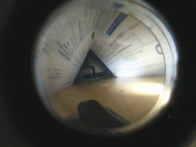

Prövade precis att få extrem vidvinkel (fisheye) med en dörrkikare... tyvärr utan större framgång. Hittade lite liknande lösningar på nätet och de har lyckats med ett bra mycket bättre resultat än jag lyckades mest. Blev mest förminskat och suddigt hur jag än meckade med linserna =/
Bifogar en bild bara för att... bilden är tagen in under ett vikt A4-papper med dörrkikaren och en LED som belysning. Notera den lilla fällkniven på vilken linsen ligger. Tror att om man putsar ur dörrkikaren och vrider lite mer på skärpan på kameran så kan det bli lite bättre.
Intressant, experimentera mera och återkom gärna med resultat och bilder.
Blir nog int mer experiment en så där, ska nog fila på en kapsling till åbäket i stället.
