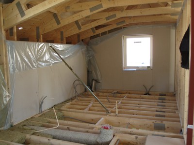

Går igenom lite av de fel som varit.
Enligt Leif Litzell på Västkustvillan är det inte dolt förlagda rör som gäller för huset, då jag påpekar att man gjort fel från abrik som slagit igen en vägg där det skall vara en dusch. Men enligt säljaren var det dolt förlagda rör i hela huset. Och enligt de VA-ritningar som jag fått från Västkustvillan är det just dolt förlagda rör som är inritat. Lustigt eller kanske skrämmande att de vet så lite om sin egen produkt! Dessutom hade det ritats in kopplingar för varmvatten och kallvatten i en vägg som inte finns!! På planritningen framgår att väggen platsbyggs av beställaren, glasblock. Inte snyggt eller ens genomförbart att ha VV och KV kopplingar där...
En annan sak som stör mig är att de på ritning har placerat en vindslucka precis mitt i rummet. Normalt sett har man den förskjuten i sidled då det skall finnas plats för ett lamputlopp i tak i rummets mitt för belysning. Det är viktigare att man får belysningen centralt placerad än en vindslucka. För att försöka få jämnt ljus i rummet.
Hur som helst var det inga problem att flytta den. Föranledde ytterligare ett platsbesök (kostar bensinpengar) för att visa snickarna vart den skulle sitta.
Ställde frågan till Västkustvillan hur utformning av isolering i garaget bör göras. Fick såklart inget svar...
Skickade bilder på det fönster som var transportskadat. Samt det fördragna elrör som är draget till fel dosa från yttre belysning, samt på dosor för vägguttag övre plan som också var fel. Tur man tar många kort. Det är verkligen otroligt viktigt att dokumentera ALLT i bild, skrift, film... Spara ALLA mail! Detta uppmanar jag er alla som skall bygga som läser detta. Allt som inte finns i klartext i skrift eller på bild, det får ni aldrig rätt i annars. Knappt så man får rätt ens i de fallen... I alla fall om man har med Västkustvillan att göra. Dom är som dom 3 aporna; see, hear, say nothing.

Jag skrev till Franz Patrna (Västkustvillan) att apparatdosor el inte sitter enligt Svensk Standard. Västkustvillan hänvisar till Svensk Standard (SS 4370146 Elinstallationer i byggnader) och då skall det gälla. Franz menade på att SS bara är en rekommendation. Ja?! Och?! Är SS en rekommendation, lag, anvisning, förslag eller vad som helst, så skall de i alla fall följa den då de hänvisar till den i sin leveransbeskrivning. Om de inte tänker följa den i vissa fall skall de skriva att de gör avsteg från den i specifika fall. Det har de inte gjort. Alltså gäller den. Franz hade ytterst svårt att hålla med även fast det i detta fall står i klartext i deras egna handlingar. Bedrövligt dåligt.

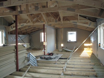

Medelade mina entreprenörer (bygg och el) att de får särskriva arbete med att ställa till rätta felen från Västkustvillan. Det får dom banne mig betala.
Rörmockare på plats, drar rör i övre planet för radiatorer.
Elentreprenören drar rör och rättar til lfel från Västkustvillan.

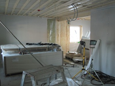

Innertak glesas. Ventilationskanaler monteras.
Fick besked att Västkustvillan bekostar breddning av vägg så KV+VV kopplingar får plats. 1 problem ur världen.

Städade och körde bort sopor. Blev fulla vagnen. Igen.
Bilder från veckan.
![img_1457_140467586.jpg img_1457_140467586.jpg](/forum/proxy.php?image=http%3A%2F%2Fattbyggaettnytthus.blogg.se%2Fimages%2F2011%2Fimg_1457_140467586.jpg&hash=4ff291e715d79e06fdf8b1ea6a06e195)
![img_1459_140467624.jpg img_1459_140467624.jpg](/forum/proxy.php?image=http%3A%2F%2Fattbyggaettnytthus.blogg.se%2Fimages%2F2011%2Fimg_1459_140467624.jpg&hash=37365ce4c834f5cc83d92a4dcfd427e7)
![img_1471_140467686.jpg img_1471_140467686.jpg](/forum/proxy.php?image=http%3A%2F%2Fattbyggaettnytthus.blogg.se%2Fimages%2F2011%2Fimg_1471_140467686.jpg&hash=a78de0bfe1eafbb62c9596afd62e9ea3)
