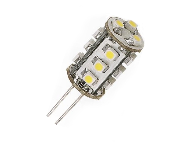

Angående transformator så blir jag inte riktigt klok på det. Varför måste inte backupbatteriet vara specat för att klara långa kablar?
Tänkte mej kanske sådana här lampor: http://shop.textalk.se/shop/9896/art96/h9053/5579053-origpic-8cecfb.jpg
och sedan koppla in något i transformatorväg jag har hemma. Sålänge den är switchad ger den ju 12V och det är vad lampan skall ha.
