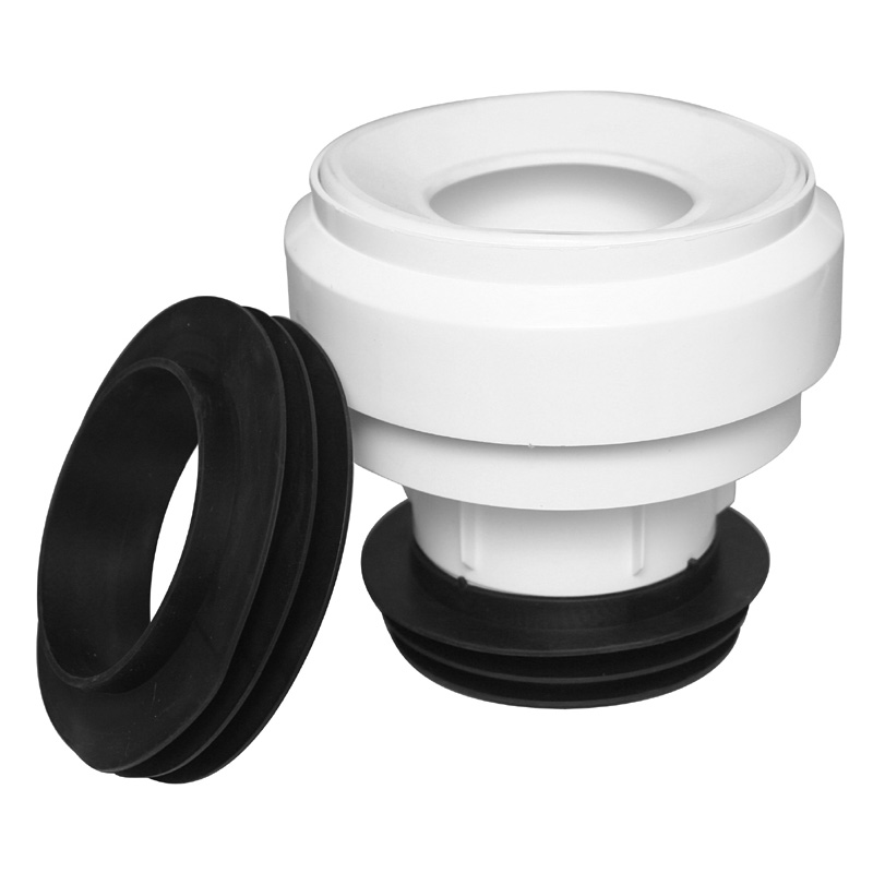

Jag har haft problem med att det luktar avlopp och det kommer från toastolens anslutning i golvet.
I golvet sitter troligtvis en WC-anslutning, då den går från 110 rör och blir ett rör med ca 125mm Dy och 120mm Di. På anslutningen sitter en WC-manschett av gummi.
Toastolen är en IFÖ Sign 6860 med 102mm Dy.
Problemet är att änden på WC-anslutningen bara sticker upp 30mm över färdigt golv, och toastolens anslutning börjar 20mm från golvnivån. Överlappet på 10mm tätar alltså inte.
Anslutningen bör väl sticka upp ca 70mm för att allt ska vara rätt?
Skulle detta vara en godkänd lösning?
https://www.bauhaus.se/wc-anslutning-rak.html#full-description
Om man tittar på beskrivningen nedan står det att man kapar befintligt rör max 10mm ovanför klinkersen. Är det okej, eller gör jag bort mig då?
https://www.rskdatabasen.se/infoDocs/DOS/DOS_96_2316848.pdf
För montering med klinker:
Kapa utloppsrör så att det sticker upp ur golv max 10mm ovanför färdigt klinkergolv.
Fäst membranflänsen/rörmanschett mot utloppsrör, ej mot stos!!
Lägg färdigt klinkergolv.
Verifiera att utloppsrör max sticker upp 10mm från golv. Vid behov kapa.
Montera stos i utloppsrör.
Några andra förslag för att lösa detta eller vad tror ni?

Okej. Tänkte att du vid öppet vattenlås hade kunnat sätta unigum-tätning eller liknande men det blir svårt att få dit på täckt stol.
Då bör väl stosen vara ett alternativ men inget jag själv har erfarenhet av.
