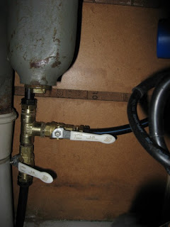

Funderar på en enkel lösning att få vintervatten i stugan som bara har sommarvatten. Tanken är att hämta vatten i dunkar, ansluta en pump och på så sätt trycksätta varmvattenberedaren och blandaren. Eftersom det är till köket med en vvb på 5 liter är det mest för att slippa koka vatten till disk och annat. Alltid smidigare att få varmvatten ur kranen.
Har tänkt att koppla som bilden visar. Kulkopplingarna stänger respektive öppnar sommar- eller vintervattnet. Pumpen ska slå till så snart man öppnar kranen och trycket minskar. Frågan är nu vad jag behöver för pump. Tanken är att det ska vara en liten, enkel och billig historia. Förlsag?

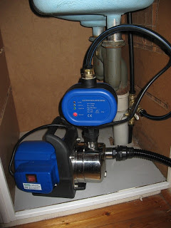

Det blev pumpen nedan från Jula som jag kopplade in enligt bilden i första inlägget. Efter att ha fyllt sugslang och pump med vatten fungerade det precis som jag hade tänkt mig. Dock väsnas den mer än jag trodde så den kommer inte att stå kvar under köksbänken länge till. Skönt att ha varmvatten direkt ur kranen trots att vattnet är avstängt.

![koppling.jpg koppling.jpg](/forum/proxy.php?image=http%3A%2F%2F3.bp.blogspot.com%2F_p9ygVCagTY8%2FSTGH7IaXkOI%2FAAAAAAAABhM%2FiEFmgR8mk4M%2Fs320%2Fkoppling.jpg&hash=486ce0e29dceb1e629568a0369df803b)
![pump.jpg pump.jpg](/forum/proxy.php?image=http%3A%2F%2F3.bp.blogspot.com%2F_p9ygVCagTY8%2FSTGH7Lk_1EI%2FAAAAAAAABhU%2FtbfWTZ8qR_s%2Fs320%2Fpump.jpg&hash=0a2e5c8abb1b067fe1a958e8a4838149)
