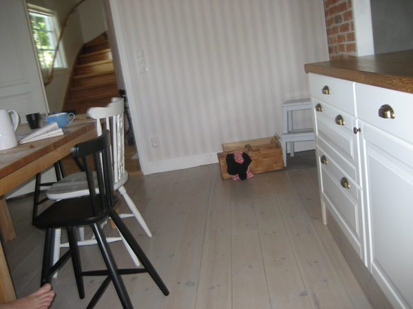

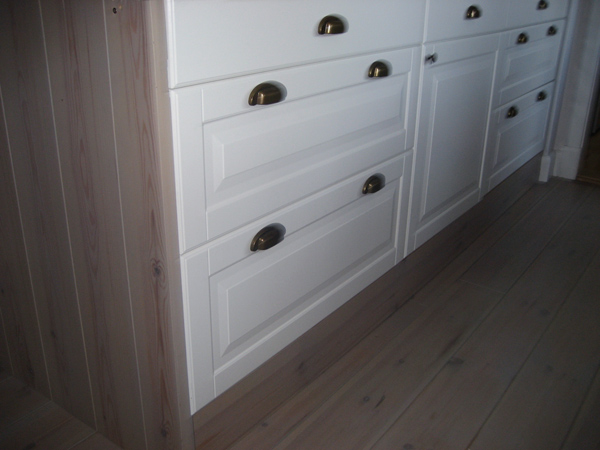

Hej, kollade igenom datorn och hittade några bilder där golvet syns. De är inte jättebra, men det är svårt att ta nya oc bättre när man bara är hemme när det är mörkt.. Golvet är furu, ca 16 breda. Tyvärr väntade vi lite länge med att bestämma hur golvet skulle behandlas, så det hann gulna en del innan vi betsade det. Betsen vi använde är Beckers träbets, vattenburen, matt, färglös. Receptet är:
YO 3.78
YR 1.86
SS 20.64
W 60. 00
Receptet säger mig ingeting, det är det som står på lappen och är väl inget ncs-nummer? Vår kompis är butikschef så jag höll på ett bra tag och småduttade i pigment och provströk en golvbit innan jag var nöjd. Vi betsade golvet två gånger har jag för mig.
