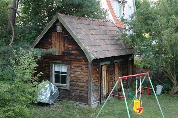

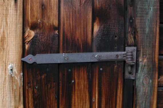

Hej, vi har ett uthus på tomten (Uppsala) som troligen är från ca 1910. Vill nu ta tag i upprustningen av det. Taket verkar vara i ok kondition (rejäla takstolar och fin spont) trots ett par spruckna trekupiga tegel. Ska väl börja med att byta dessa, åtgärda ev papp o läkt, men också måla utvändigt. Har fått tips att det borde vara tjärfärg som sitter på detta, och isåfall vill vi ju använda samma färg. Vet någon om bra sådana färger? Vad gäller knutar, fönsteromfattningar, vindskivor (?) har dessa varit gröna, lite rester av denna finns kvar som ni kanske ser på bilderna. Kan det vara linoljefärg? Är det isåfall något visst pigment som kan köpas via Gysinge el. dyl?

Ja, ett underbart uthus. Det får mig att tänka på pepparkakshuset i Hans & Greta.
Här hittar du ett recept på roslagsmahogny: http://www.skansen.se/pages/?ID=790
Vad den gröna färgen anbelangar ser den lite mossigare ut än oxidgrön och kromoxidgrön, så jag skulle tippa på att grönjord hamnar rätt nära. Du kan dock bestryka med linoljefärg för att se om färgen får en annan nyans (vi halvoljade en "trären" dörr med resultatet att den gamla kromoxidgröna färgen plötsligt lyste upp).
Tack för trevliga svar! Har kollat upp roslagsmahogny och de gröna pigmenten (antar att det är linoljefärg som avses) - nu ser man verkligen fram emot att ta sig an det här!
Läste nånstans på nätet nu att man kunde blanda till med 40% terpentin, 30% linolja och 30% tjära istället för 1+1+1 om träet är mycket torrt som detta är. Även att man som vanligt måste vara noggrann med förarbetet och rengöra väl (kör väl vanlig fasadtvätt) och att en tjärad fasad aldrig kan målas över med annan färg. Ser ut som att fönsteromfattningen varit tjärad, så där får jag väl byta plankorna om jag vill ha grönt. 40% terpentin, 30% linolja och 30% tjäraosta nya bilder när det är klart!

Jag skulle hellre minska än öka mängden balsamterpentin! Den gör ingen nytta för träet! Däremot är den miljö- och hälsovådlig. Med 1+1+1 får man dessutom en väldigt rinnig färg. Nästa gång jag själv ska måla med roslagsmahogny tänker jag använda mindre terpentin.
Två strykningar blir nog bra.
Bästa tjäran är väl den som kallas dalbränd (har vi några experter på tjära här)? Finns bla hos Claessons Trätjära (www.claessons.com).

Det är annars möjligt att bryta roslagsmahogny med pigment. Jag har sett ett hus som var målat i roslagsmahogny brutet med järnoxidrött, det fick en väldigt annorlunda lyster jämfört med röd slamfärg. Väldigt läckert.
Jag håller med Karakorum om balsamterpentinet. Det gör inget för träet och i så fall skulle man väl snarast öka mängden linolja? Jag gillar inte balsamterpentin - det ger mig rungande migrän varje gång jag känner lukten - så jag undviker det i möjligaste mån.

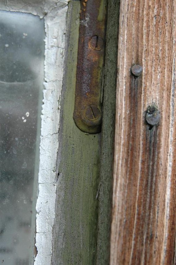

Om ni kollar bild 3 (översta serien) som är en detalj av vindskivan som skall målas grön, ser ni att det träet är ganska "sprickigt". Om jag behåller den, och ej byter träet (det har ju ändå åldrats fint), tror ni då att det är linoljefärg (grönjord/oxidgrönt eller dyl) som funkar, eller är det bättre att köra grön slamfärg/falufärg till detta? Förutom att jag får för mig att slamfärg täcker en spruken ýta bättre, skall den ju dessutom matcha den matta yta som roslagsmahognyn får på fasaden....
