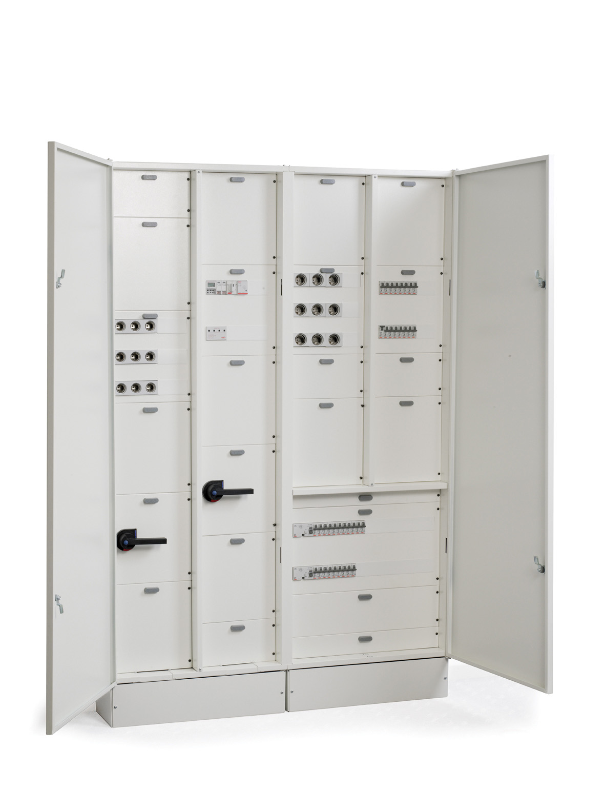

Garo GCSS skyisthelimit skrev:om man verkligen prioriterar att ha rejält med utrymme för både automatsäkringar/dvärgbrytare och annat som man vill montera på DIN skena samt även ha något som är rejält enkelt att serva och bygga ut? Vad kör man om man växer ur sin 6-raders normcentral och dessutom har ett (låst) rum som man endast kommer att ha el/teknik i?
![GCS_4.jpg GCS_4.jpg](/forum/proxy.php?image=http%3A%2F%2Fwww.garo.se%2Fstorage%2Fma%2Fd7fcddf88ff44a38add0eef1bb7e1bed%2Fa3a1d8800f094943ad282d6329eca4e2%2Fjpg%2F-7%2FGCS_4.jpg&hash=c55e147ef6fd106175fa0c9c017f31ad)
Hager gamma går lätt att bygga ut med fler gamma-kapslingar så länge det finns väggutrymme kvar runt det befintliga. Gamma har plastbitar man sätter in för att docka centralerna bredvid varandra med perfekt avstånd och linjering.S skyisthelimit skrev:Hakar på frågan lite och undrar om det finns alternativ till rena helkapslade normcentraler, om man verkligen prioriterar att ha rejält med utrymme för både automatsäkringar/dvärgbrytare och annat som man vill montera på DIN skena samt även ha något som är rejält enkelt att serva och bygga ut? Vad kör man om man växer ur sin 6-raders normcentral och dessutom har ett (låst) rum som man endast kommer att ha el/teknik i?
Tänker i banerna 19 tums rack, fast för el..... ?
...och kan också fråga vad Resi9 har för fördelar jämfört med andra? Har själv ingen erfarenhet av den, läser bara något om att det är gott om plats för kabeldragning, vilket iof är possitivt!
Största gamman är 4x18 moduler, men går som sagt att docka ihop mer.
Men man ska också ha koll på tillgänglig ström/effekt innan man väljer. Är det en väldigt kraftig matning (mer än vad som är brukligt till villor) så blir den Garo som elmontören visade ett bra val. Eller andra liknande centralsystem för större installationer.
Hager FW är ett mellanalternativ, för matningar upp till 125A

FW såg mycket rejäl och trevlig ut... Gillar att det är ett riktigt skåp! I mitt fall handlar det inte om att jag behöver hantera så stora strömmar (63A räcker), utan mest att jag vill stoppa i mycket och göra det lite organiserat. Ex en drös med DIN24V trafos, diverse Dali dimmers mm.Mikael_L skrev:
