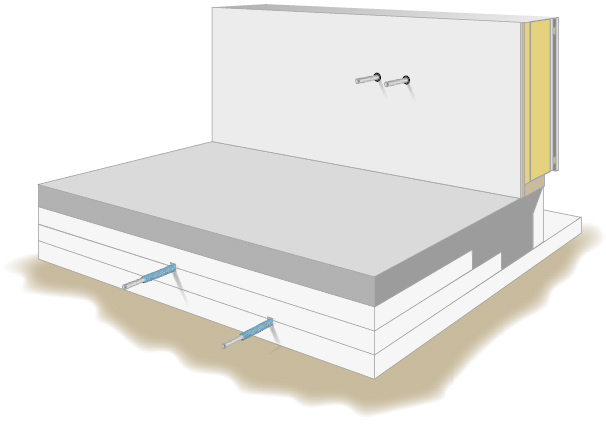

Vattendragning i gjuten platta?
Bygger ett attefallshus på gjuten platta och har dragit rör för ingående vatten som kommer upp på toaletten. Ska nu lägga rör för varm och kallvatten i plattan till köket/pentryt. Obs, kommer inte att lägga golvvärme i betongen.
Fråga kan jag lägga två prisolrör för vv resp. kv i betonglagret under armeringen eller bör det dras i cellplastlagret?
Eller är det andra rör som bör användas, typ RiR ?
Mycket tacksam för tips.

Hur många lager isolering har du i plattan? 200 eller 300mm? Har du 300mm hade jag lagt varmvattnet mellan lager två och tre samt kallvatten mellan lager ett och två. Har du 200mm skulle jag ha lagt både varmt och kallt mellan de två lagerna, med gått avstånd från varandra 100-200mm.
Jag skulle kört på rör i rör, kostar inte mycket mer.
Säkert vatten har även lite riktlinjer https://www.sakervatten.se/branschregler/online/3/2#3.35 :
