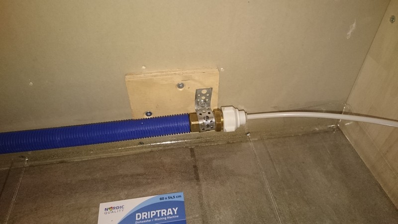

Japp anslutning 20. Det var precis detta tips jag var ute efter, tack Krille. Slangen ska förstås inte monteras på väggen utan den ska ligga lågt och ovanpå plastbaljan. Självklart när man tänker efter lite. Inte snyggast men i praktiken vattensäkrast.krilleman_215 skrev:Nja, avstängningen på en vanlig blandare (från fabrik) är kopplad på kallvattnet. Men man kan ändra till varmvatten.
Plastslang är inget fel, lätt och dra och godkänt. Oavsett så är skarvfritt det man bör sikta på. Klamma slangen/prisolen på väggen i tröskeln.
Hur ser din anslutning ut på kylen MathiasS? Som vanligt med anslutning 20 på muttern från slangen?
Jag brukar sätta sista klamman på slangen direkt innan övergången till gänga (på väggen bakom kylen) och försöka få in "plastbaljan" som man ska ha under kylen, dikt mot vägg. Skulle det läcka i skarven så borde det då rimligtvis visa sig i framkant. Enklast, billigast, och med minst skarv.
Till övriga: Jag matar diskmaskinen med kallvatten och det lär nog även isbitarna få leva på. Jag vet inte riktigt hur mycket vatten ismaskinen slurpar i sig, men under alla normala driftsförhållanden gissar jag att vattnet i slangen hinnar kallna mellan tappningarna, oavsett om man valt varmt eller kallt vatten.....
Eftersom det ska vara skarvfritt blir det prisol eller pex och allt annat tappvatten i huset är pex så det får det bli även här. Tror dessutom att jag har allt jag behöver för pex-anslutning, trots att jag sällan köper fel prylar börjar jag få ett bra sortiment i verkstan efter snart 15 år i hus......
Så här blev det....
Anslutning bakom frysen, med plastbaljan väl indragen under kopplingen:
![DSC_0105.jpg DSC_0105.jpg](/forum/proxy.php?image=http%3A%2F%2Fmugglo.net%2Fkok%2Fkylfrys%2FDSC_0105.jpg&hash=3bf90a0020f5e387299a4e0a2612c09a)

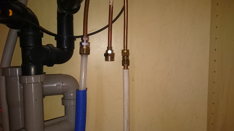

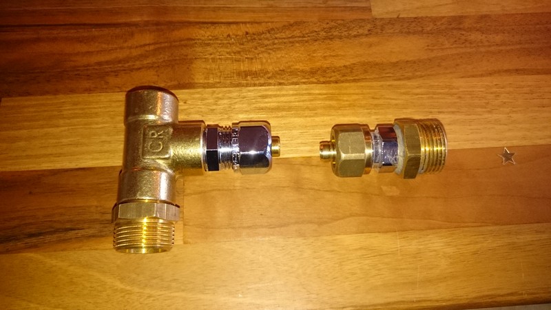

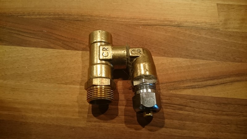

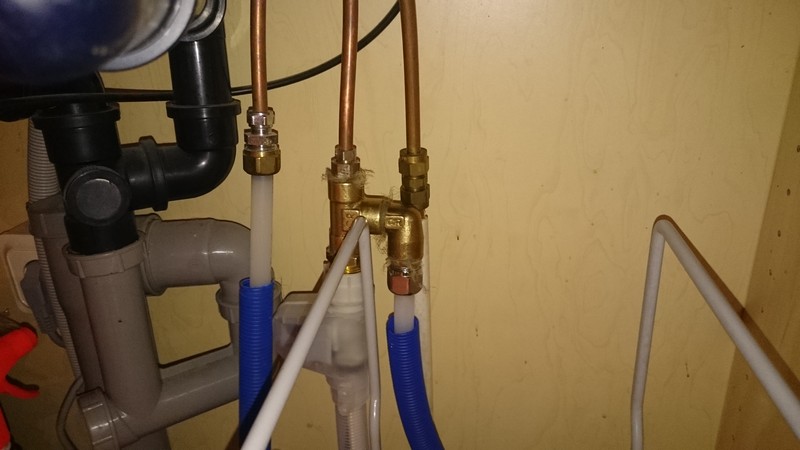

Och under diskbänken blev det en koppling på samma rör som diskmaskinen, eftersom denna redan har en avstängning:
Det mesta fanns på det egna lagret - hornbash fick bistå med ett t-kors, en vinkel och en vatette pexkoppling.
![DSC_0094.jpg DSC_0094.jpg](/forum/proxy.php?image=http%3A%2F%2Fmugglo.net%2Fkok%2Fkylfrys%2FDSC_0094.jpg&hash=e24ed6e0fbd81a8024246e14076e5c3d)
![DSC_0102.jpg DSC_0102.jpg](/forum/proxy.php?image=http%3A%2F%2Fmugglo.net%2Fkok%2Fkylfrys%2FDSC_0102.jpg&hash=200eb89dad5521cc16ea78be38192ab5)
![DSC_0101.jpg DSC_0101.jpg](/forum/proxy.php?image=http%3A%2F%2Fmugglo.net%2Fkok%2Fkylfrys%2FDSC_0101.jpg&hash=ce0a0715627b3d45c3640e3bbfc446f3)
![DSC_0104.jpg DSC_0104.jpg](/forum/proxy.php?image=http%3A%2F%2Fmugglo.net%2Fkok%2Fkylfrys%2FDSC_0104.jpg&hash=1a228ce949aca2a97e67ddaf743ac1b8)
