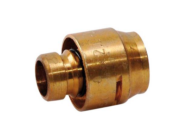

O Olofsson89 #1 Medlem · Gotland · 72 inlägg 31 dec 2022 08:44 Olofsson89 Medlem Gotland 72 inlägg 31 dec 2022 08:44 #1 Hej! Jag monterar några Vatette väggbrickor (ej V6) samt mässings fördelare. Blev lite osäker. Är det konan på hylsan/muttern som fungerar som klämring? Används ju ingen lös klämring till dessa. Se RSK 1873801. MVH Erik
A atomlab #2 Medlem · stockholm · 2 461 inlägg 31 dec 2022 09:04 atomlab Medlem stockholm 2 461 inlägg 31 dec 2022 09:04 #2 Precis. Ingen klämring. https://www.vatette.se/fileadmin/uploads/Vatette/Documents/Mountings/633369_Vatette_Plast.pdf
Krilleman #3 Husspekulant Plumber · Södermanland · 16 254 inlägg 31 dec 2022 17:21 Krilleman Husspekulant Plumber Södermanland 16 254 inlägg 31 dec 2022 17:21 #3 Helt rätt, klämhylsan agerar både klämring och stödhylsa i ett. Håll koll på insticket och följ monteringsanvisning som @atomlab länkar till!
