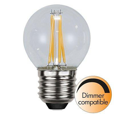

Som så många andra så har jag problem att hitta LED som ger samma värme(2700 k) som gamla glödlampor ger.
Jag har främst köpt lampor från IKEA men och en och annan från Classe och Jula dock inte stött på någon som ger i närheten av vad de äldre glödlamporna ger.
Jag har pratat med ljusexperten som givet mig speciallampor av någon sort men de resulterar istället i på tok för gult ljus.
Det går uppenbarligen inte att gå på klassningen 2700 k så vad gör man då? Finns det någon specifik lampa som ger rimligt varmt ljus? Eller kan man kanske köpa halogenlampor för de armaturer där man inte ser ljuskällan direkt?

En gammaldags "normallampa" 60W från t.ex. Philips har 2700k i färgtemperatur, om man köper en LED från samma fabrikat så borde den också ha 2700k om det är specificerat.
Dock så kan ljuset upplevas annorlunda ändå eftersom en gammaldags normallampa har Ra 100 medans en LED kan ligga på Ra 80-100 och då upplevs ljuset annorlunda.
Om ljuset har Ra index 100 och träffar en vit vägg så upplevs färgen på ett sätt, medans om det har Ra 80 så upplevs det på ett annat sätt.
Ra = färgåtergivning. 100 = färgen återges korrekt, 80 = färgerna återges till 80% (enkelt förklarat)

Kan intyga att Philips konsument-LED på 2700K skapar samma upplevda färgtemperatur som gamla glödlampor, typ 60W. Färgerna på tavlor och inredning blir dock starkare/klarare/fräshare än med glödlampor på samma sätt som lysrör lyfter färger.

Ibland känns det som folk har för stora förväntningar på LED med 2700 K, att de jämför med något sorts minne av hur glödlampor lyste upp i stället för att verkligen jämföra med en glödlampa. Förr i tiden var inga väggar kritvita utan lätt gultonade, kunde kallas äggskalsvit, antikvit eller stockholmsvit, och man hade inte nakna glödlampor utan lampskärmar som gav färg åt ljuset, allt detta gjorde att all sorts upplysning gav ett varmare ljus än i dagens kritvita rum med nakna spottar.

Nä de tror jag inte. Vi har kvar gamla glödlampor som sitter utan skärmar som lyser upp samma vita vägg som LED lamporna lyser upp och det är ganska stor skillnad. Detta trotts att samtliga LED vi har anger 2700 k.BirgitS skrev:Ibland känns det som folk har för stora förväntningar på LED med 2700 K, att de jämför med något sorts minne av hur glödlampor lyste upp i stället för att verkligen jämföra med en glödlampa. Förr i tiden var inga väggar kritvita utan lätt gultonade, kunde kallas äggskalsvit, antikvit eller stockholmsvit, och man hade inte nakna glödlampor utan lampskärmar som gav färg åt ljuset, allt detta gjorde att all sorts upplysning gav ett varmare ljus än i dagens kritvita rum med nakna spottar.
Men behöver förstås inte vara så i just detta fall.
Jag har läst på flera ställen att 2700 k ska vara likvärdigt med den äldre glödlampan men om det är ett mått på den upplevda värmen i ljuset så kan jag konstatera att så är inte fallet.
Var i butik där jag fick se skillnad på en varm LED och en halogen och skillnaden var inte jätte stor. Säljaren tyckte att LED:en var något varmare medan jag tyckte motsatsen. Däremot om man dimmar halogen så blir det något helt annat!
De plockade tillslut fram denna : http://www.prisjakt.nu/produkt.php?p=3018733
Och den gav ett klart varmare sken, får bara hoppas det inte är för gult för det blir inte bra det ihäller.
Annars är det Philips som gäller ser det ut som.
