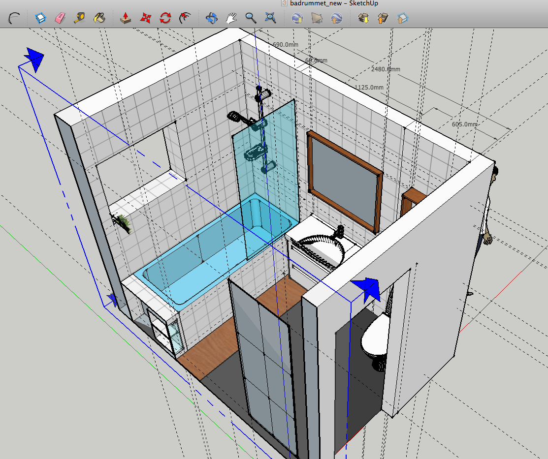

Hej vi skall snart börja göra om vårt badrum med hjälp av hantverkare.
Men för att vara på den säkra sidan vill jag gärna kolla lite vad ni på forumet har att säga om golvvärme och ventilation.
Så kom gärna med motfrågor eller förslag på andra produkter med motivering.
![badrum.png badrum.png](/forum/proxy.php?image=http%3A%2F%2Fmuffincreative.com%2Fprivat%2Fbadrum.png&hash=a50b427a4cc39008e424231c33938805)
Golvvärme frågor:
Vårt badrum ligger på entreplanet i en 1.5 plans villa. Uppvärmningen är vattenburen och vi skall snart koppla in bergvärme.
Vi tänkte koppla in en minishunt LK Golvvärmepaket L12 / M60 till badrummet som är 5 m2, jag vet att det är lite över dimensionerat. Men om ca 1-2 år kommer köket intill att göras om och då vill vi ha golvvärme under det.

Vi har samma shunt till alla våra golvvärmeslingor (kök, hall, 2 badrum, 2 bostadsrum) sammanlagt 7 slingor som regleras separat med en strypventil (lr vad det kan heta?) på varje slinga. Det tar lite tid att justera in men fungerar, jag vet inte vad vi har för shunt men konstruktionen som sådan är ok.
Vi har hela anläggningen inkl shunten i källaren och 3 slingor i källarvåningen, 4 slingor i bostadsvåningen så det måste väl fungera hos Er också.
På forumet är vi inte överens om man ska ha golv och golvvärme under köksinredningen, förmodligen är vi lika oense om det ska vara golvvärme under badkaret
jag skulle definitivt lägga värme i hela golvet vilket jag också gör när jag renoverar.
Minns inte vad som rekommenderas när det gäller isolering under golvvärme vid nybyggnation (400 kanske?) men vid renovering gör man ju så gott man kan, vi har mellan 150 och 400 tjockt EPS-bruk i vårt källarbadrum, det var vad som var möjligt att göra.
