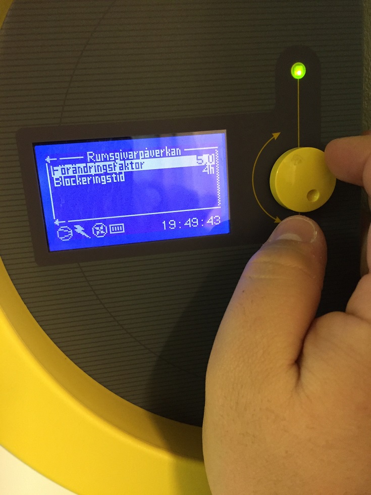

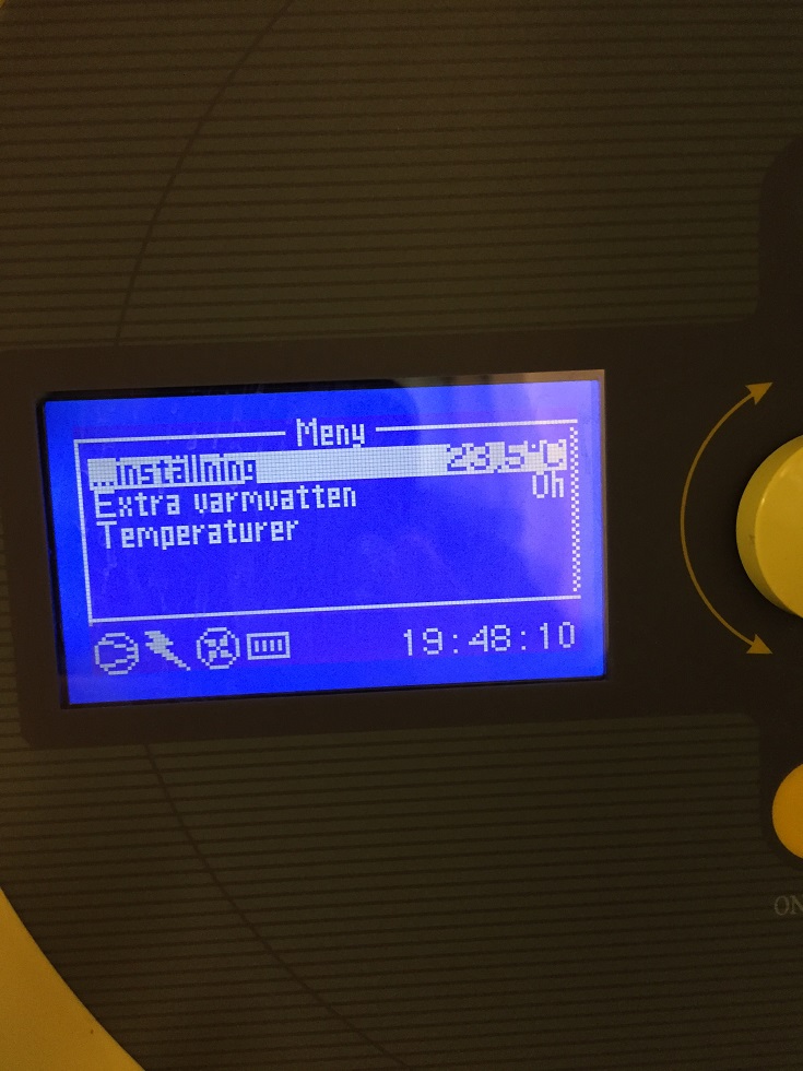

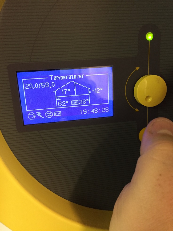

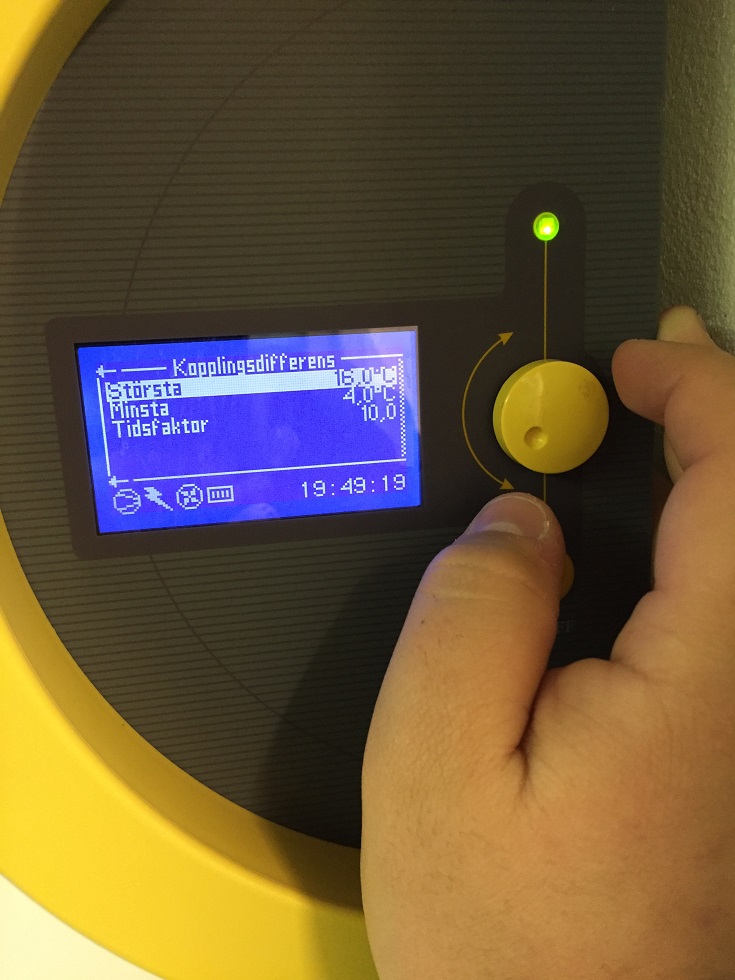

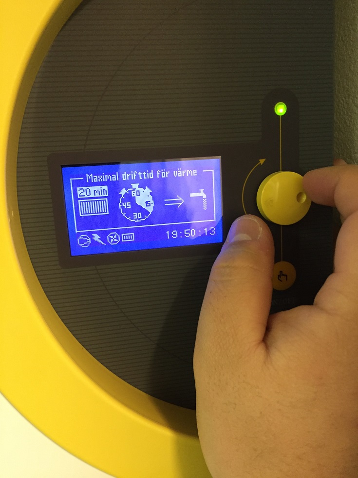

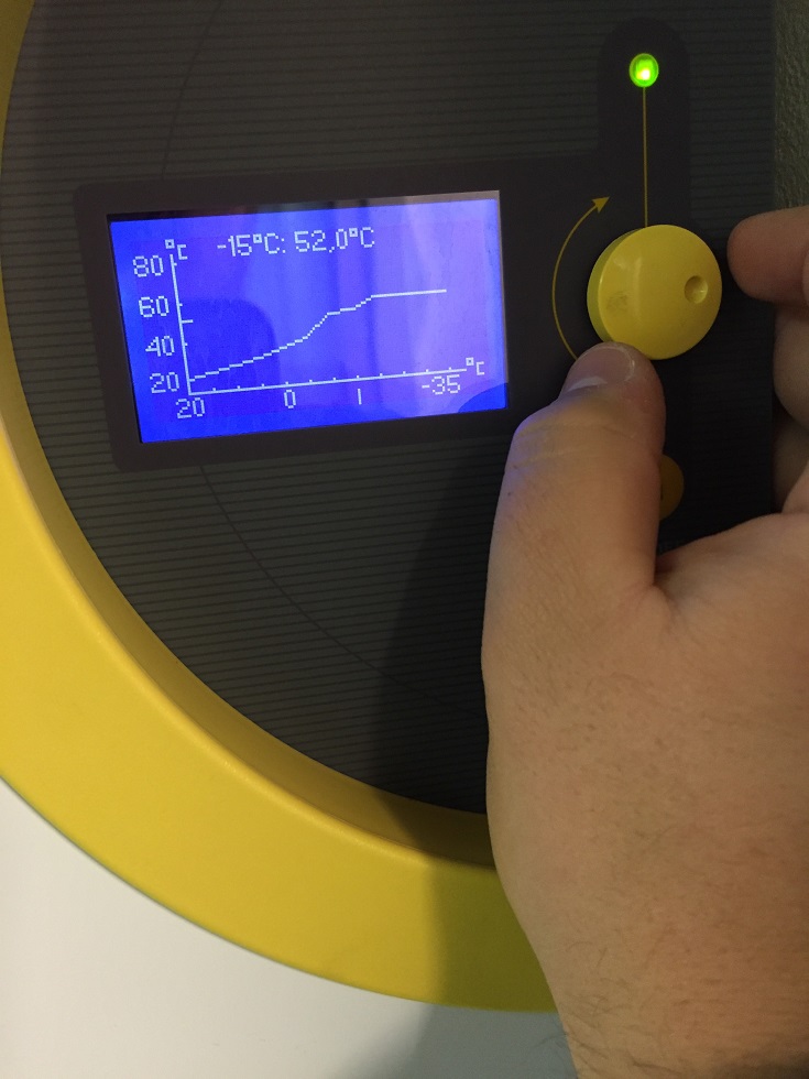

Har haft problem nu att temperaturen är låg i huset, vissa dagar är den nere på 16 grader när man kliver upp på morgonen.
Bifogar bilder för att se om någon kan se något fel?

Som jag bilderna ser man att framledningsbörvärdet enligt kurvan + rumskompensering/kopplingsdifferens vid tillfället var 58°C, däremot lyckas pumpen bara leverera 38°C. Så jag kan inte se att det är några problem med värmekurva etc. Det är pumpen som inte lyckas producera nog med värme för att nå önskat börvärde.
Avancerad Meny -> Tillskott
Tillskott, Elpatroninställningar (290 A/W)
Anslutningseffekt, Ange total effekt I/S 13,50 kW
----"----, Effektbegr. vid kompressordrift I/S 6,75 kW
----"----, Effektbegr. enbart tillskott I/S 13,50 kW
Det finns även instaällningar för att begränsa effekten ifall kompressorn körs. Kan dessa vara aktuell trots att du saknas trafos?SueCia skrev:
