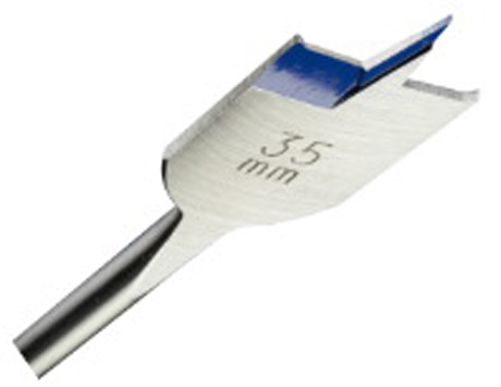

Som sagt, vad är skillnaden mellan centrumborr och en hålsåg? Har de olika användningsområden? Om jag vill borra ut hål i plywoodryggen eller MDF/spånskivesidan på IKEA-möbler (5 cm diameter) är den ena mer lämpad än den andra?

Hålsåg har en krans som sågar ett cirkulärt snitt som blir ditt hål medan centrumborr skär hela ytan/arean i dit håll och inte bara omkretsen av hålet. I ditt fall så skulle jag köra hålsåg då det blir mindre moment än centrumborr. Dock blir det mer exakt med centrumborr.

Dessa kallas även för centrumborr, är det de du menar?
