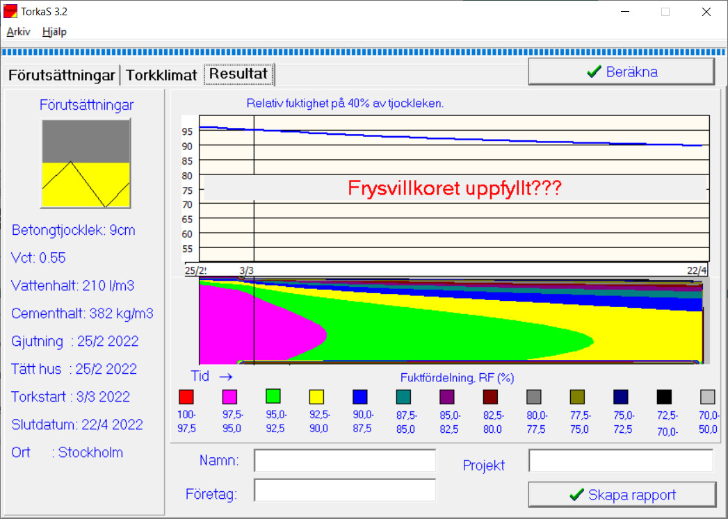

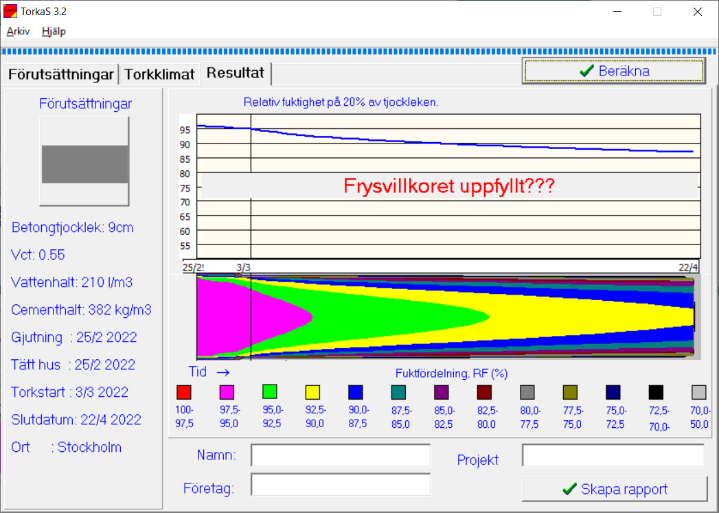

Uttorkning, betongplatta badrum med källare under?
Lite dubbelpost, men badrum kanske var fel forum.
Gjutit 5-9cm ovanpå befintligt betongbjälklag (10cm), uppvärmd källare under med 22 grader.
Vct 50 typ. Kan jag räkna med dubbelsidig uttorkning? Ligger 30mm Frigg på kanske 70% av ytan.
![574214-b5475f33a2311dd1baf29891d08241e8.jpg 574214-b5475f33a2311dd1baf29891d08241e8.jpg](/forum/proxy.php?image=https%3A%2F%2Fstatic.byggahus.se%2Fattachments%2Fimages%2Flarge%2F574%2F574214-b5475f33a2311dd1baf29891d08241e8.jpg&hash=4df0cd53286f6015876762dd85ecbeaa)
![574215-4a7154ce8671460d3527a7047d2734ed.jpg 574215-4a7154ce8671460d3527a7047d2734ed.jpg](/forum/proxy.php?image=https%3A%2F%2Fstatic.byggahus.se%2Fattachments%2Fimages%2Flarge%2F574%2F574215-4a7154ce8671460d3527a7047d2734ed.jpg&hash=27c60a57d4bd13ffd8ee14d2ce4f0d21)
