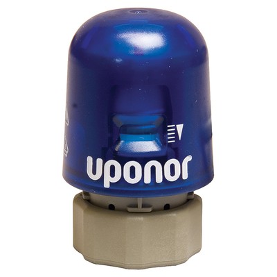

På min golvvärmefördelare är gängan m30 x 1, och så sitter det en plastring
Sedan "knäpper" man fast styrdonet (Beulco) på denna ring.
Nu undrar jag om jag kan använda Uponors styrdon på min anläggning?
Gängorna på Uponors är ju m28 x 1,5, men är det någon som vet om man "knäpper" fast även dessa? Eller finns det någon adapter man kan köpa så att det passar?

Uponors styrdon skruvar du på, förmodligen får du meka ihop en adapter själv om du får ihop det hela. Kör Beulco´s styrdon samma spänning som Uponors finns väl chansen att du ändå kan köra en Uponor central om det är det du är ute efter

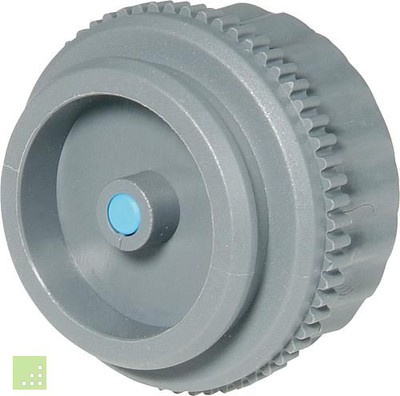

Jag fick tidigare tag på några styrdon av märket Wirsbo, dem såg precis ut som mina Beulco som jag hade. Men söker man på Wirsbo nu så ser dem precis ut som Uponor. Jag har hittat adapter m30-m28, så det jag funderar över är väl typ vilka är bäst? Ska man jaga rätt på styrdon som passar eller "uppgradera" med adaptrar?

...men adapter m28 till m30, vad ska du egentligen med den till? Du måste ju också fixa pinnen i mitten som styrdonet reglerar. Menar du att det finns sådan adaptrar?
Wirsbo och uponor är samma företag. Styrdonen jag köpte för 6-7 år sedan ser ut som på bilden, med gänga. Det var Wirsbo. Dom ligger förövrigt fortfarande i sin kartong, oanvända eftersom jag inte tycker mig behöva någon rumsreglering med styrdon.

Ja, det finns med pinne i mitten. Om du gör en bildsök i google efter "adapter m30 m28" så ser du hur dem ser ut.
