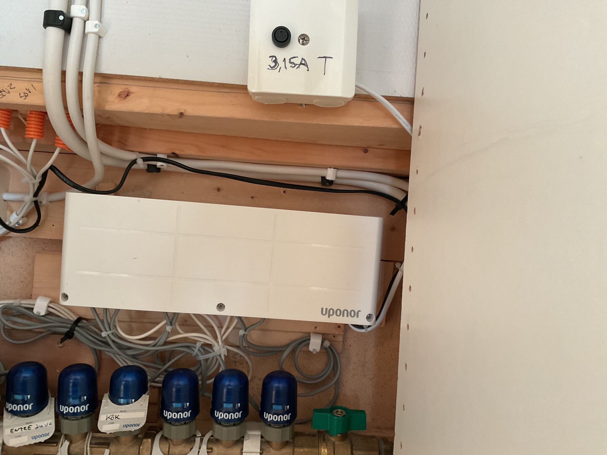

Vi har en uponor c-33 som styrenhet till golvslingorna. Tyvärr har den fått det vanliga problemet att den blir överhettad och stänger av. Alla termostater och motorerna, som släpper på vattnet i respektive slinga, fungerar. Den går ett tag innan den blir för varm och under den tiden funkar allt bra.
Både c-33 och c-35 har ju gått ur tiden och har inte lyckats hitta någon. Men om men byter till uponors efterträdare har jag förstått det som att alla termostater samt motorerna, vilket kostar en hel del. När det enda som egentligen inte fungerar är kraftförsörjningen till styrenheten.
Nu till min fråga: Är det värt att försöka få styrenheten att fungera med alternativ kraftförsörjning? (har förstått att vissa lyckats med det)
Eller bör man bita i det sura äpplet och köpa nytt.
Alternativt om det går att köpa en annan styrenhet som fungerar med uponors termostater och motorer men känner inte till någon sådan. Uponor själva hade ingen sådan enhet för gamla system.
Tacksam för råd.

Det går att sätta dit vad som helt som styrning, det viktiga är vad som står på ställdonen NO eller NC samt 24VAC som är normalt. termostaterna kommer nog inte att passa. I nuläget enligt min uppfattning så upphör ärmen på golvet. En bild på fördelarna så allt syns är bra. Det går att manipulera lite.
Ja motorerna, som släpper på vattnet till slingorna, öppnas inte när styrenheten stänger av. Har skruvat upp dem manuellt så alla golvslingorna varit öppna och reglerat värmen på pannan i stället.J jonaserik skrev:Det går att sätta dit vad som helt som styrning, det viktiga är vad som står på ställdonen NO eller NC samt 24VAC som är normalt. termostaterna kommer nog inte att passa. I nuläget enligt min uppfattning så upphör ärmen på golvet. En bild på fördelarna så allt syns är bra. Det går att manipulera lite.
![Värmesystem med Uponor-märkta rördelar och etiketter för identifiering.](https://static.byggahus.se/attachments/images/medium/641/641353-6d7ce9876f22ae5c8de0cf4814100ebb.jpg)
![Uppkopplad styrenhet för värmesystem med röda ventiler, Uponor-aktuatorer och vita rör. Elektronik och VVS-installation.](https://static.byggahus.se/attachments/images/medium/641/641355-4346523bf850aa380b869eca6952b85b.jpg)
![Elektronisk kretskort i låda med kablar och tejp, delvis täckt, installationsarbete eller reparation pågår.](https://static.byggahus.se/attachments/images/medium/641/641354-ecdaeb0308914b1555505afe24c19c05.jpg)

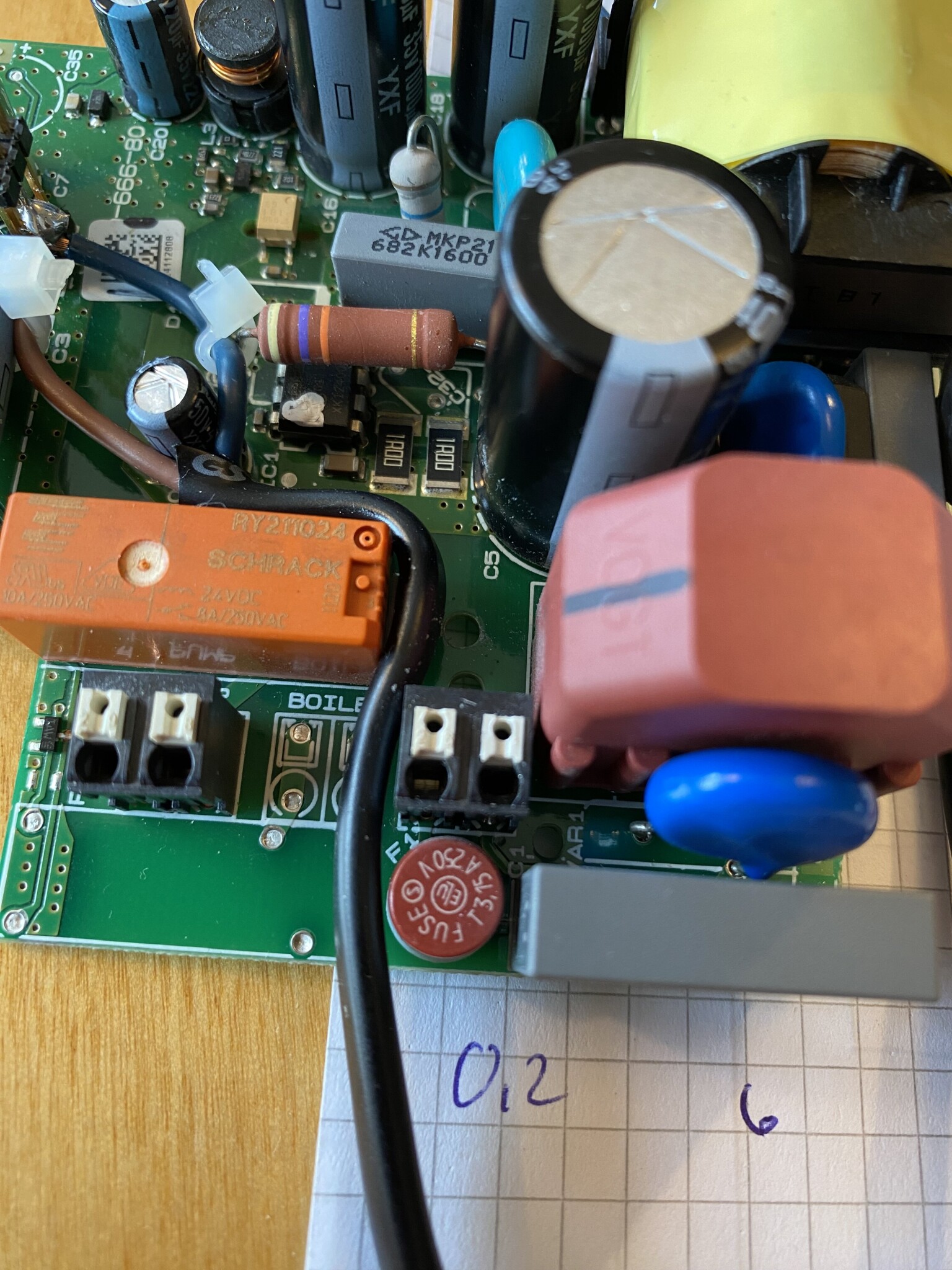

Ser man på inläggen på forumets och tyvärr lite från egen erfarenhet så brukar alternativen de ut som följande
1) gillar man att meka så löser man problemet med en ny PSU och flertalet trådar vittnar om att det ofta löser problemet
2) gillar man inte det men inte vill skaffa allt nytt så letar man här, tradera eller motsvarande platser för en ny styrcentral
3) vill man ha nytt och fortsätta med uponor blir det tyvärr byte av både central och samtliga termostater
#3 brukar generera en del gamla saker på sälja här och personligen så hamnade jag i den kategorin pga fortsatt utbyggnad av systemet (så jag har tex en C-56 som kommer ut snart på köp/säljtråden)

Tack för svaret. Gjorde som de gjort i andra trådar med samma problem. Matar den med en extern matning, som du nämner, på 24 VAC. Nu har det fungerat felfritt i månader. Tack för all hjälp alla som bidragit i tråden.

Kondensator på min reglercentral sprängdes i samband med ström avbrott. Använder du din?
Om du har byte den till en nyare modell . Får jag ta över din gamla och använda dess komponent som reservdel
