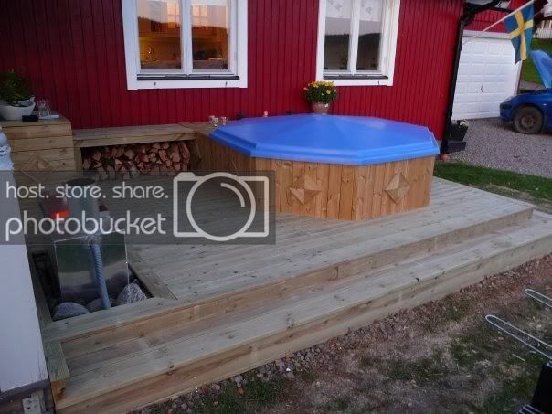

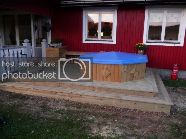

Jag köpte en 3kw värmare som jag ska ha som underhålssvärme under vintern, har inte kopplat in den men man ska koppla in den efter kaminen. Den vaställbar från 0-40C men jag ställer in den på 6-7C. Ska koppla in den under veckan hade jag tänkt, men behöver inte sätta på den än då det inte är så kallt här.
Upvärmningen med kaminen går utmärkt trots att jag inte har "installerat" ett korrekt rökrör ännu, blir att fixa det till våren då en plåtslagare kommer och hjälper mig pga. att röret ska gå genom ett utskjutande veranda tag.
Det tar ungefär 5timmar att värma upp poolen nu till 39C, men går snabbare om man har rätt rökrör.
Skickar med en bild på min installation som den ser ut nu.
