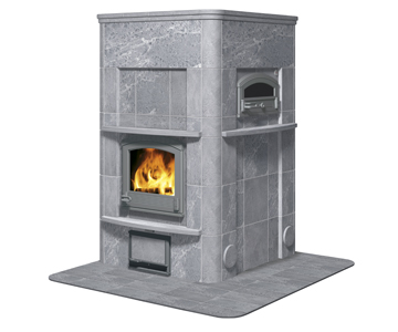

Jag bygger ett nytt fritidshus med åretrunt-standard på värme och isolering. Det är en öppen planlösning mellan kök och vardagsrum och väldigt kompakt... Inga jätteytor direkt. Jag har en idé om att ha en vedspis i köket i den bänkskiva som avgränsar mot vardagsrummet, och samtidigt en synlig brasa i vardagsrummet, och med bara en skorsten...
Kan man tänka sig en smal vedspis typ Viking 30 i köket och i direkt anslutning bakom den, en inmurad spiskassett? Eller någon som har sett spisar med öppning på både fram- och baksida så att elden är synlig från båda håll?

Nähä du, den där var inte als svår. Kolla på www.kratki.eu , där kan du få glas på alla 4 sidor om du vil. Åf i Sverige är bla mygind design och Nordic värmesystem.
Henrik
Henrik
Denna typ av brasbakugn kan du elda i bägge öppningarna.
Värme och mys i botten /stor lucka och i bakugnen för matlagning/gräddning.
Du kan få eldstäderna vridna i 90 graders steg.
Dessa tretons tälgstensugnar finns av två fabrikat.
Den på bild är en tulikivi. http://www.tulikivi.com/www/TLTuoteU.nsf/MallistoSE!OpenForm&id=Takkaleivinuunit&id2=TA3 samt http://www.nunnauuni.se/svenska/
Med en sådan ugn värmer du lätt hela ditt hus med en eldning per dygn.
