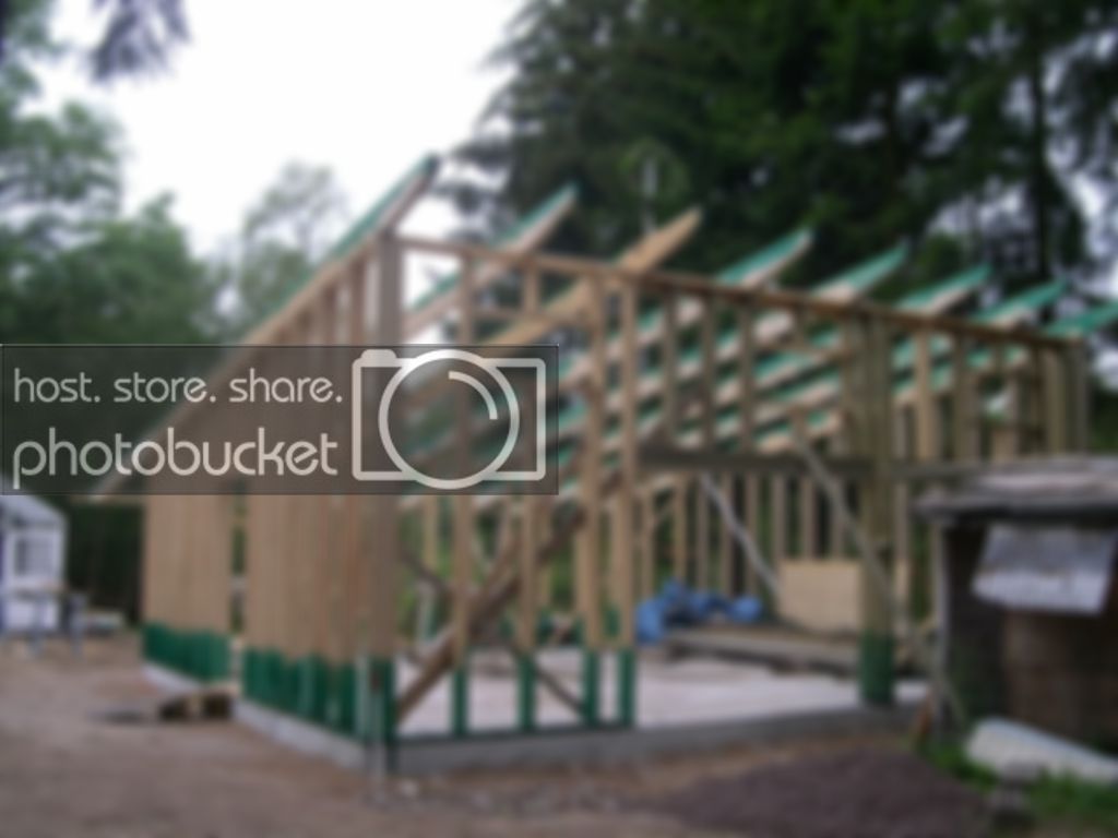

När jag byggde mitt garage så var virket nysågat, det riktigt smaskade om virket när jag slog i spikarna.
Virket torkade på plats under tak, vilket fungerade utmärkt.
Det kan naturligtvis strula med virke som vrider sig, men inte för mig.
Jag kan i princip inte se någon skillnad var någonstans virket torkar, på brädgården eller ihopspikat till ett garage!
Men.................det måste torka innan man bygger in dörrar och fönster och tätar till med isolering.
