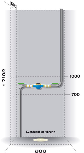

Rådfråga en röris som monterar en korrekt vattenmätarkonsol som är krav idag. Värt var enda krona! Förr eller senare åker du på det oavsett.
Kommunens VA-avdelning är dom enda som ska hantera ventilen i gatan. För om du själv vrider sönder deras ventil så får du bekosta hela kalset, och om deras egna killar från VA-avdelningen har sönder ventilen så byter dom ute den utan extra avgift. Men allt denna kontakten sköter rörisen oftast. Kan dock komma med en kostnad från VA-avdelningen och ibland inte.
Såhär kan det se ut när allt är klart:
![vattenmatare_konsol_VAsyd.jpg vattenmatare_konsol_VAsyd.jpg](/forum/proxy.php?image=https%3A%2F%2Fwww.teknikivast.se%2Fimages%2F18.463c7f35164086c1631268de%2F1529481835484%2Fvattenmatare_konsol_VAsyd.jpg&hash=08b7be608243887705504ae8503e36bc)
Och här är en informativ bild på kravbilden för hur en vattenmätare ska installeras för att enkelt kunna bytas/servas:
![vattenmatare_web.jpg vattenmatare_web.jpg](/forum/proxy.php?image=https%3A%2F%2Fwww.sevab.com%2Fglobalassets%2Fprivat%2Fvatten-och-avlopp%2Fvattenmatare_web.jpg&hash=6874fd975dec2abd98496982c3e506a9)
