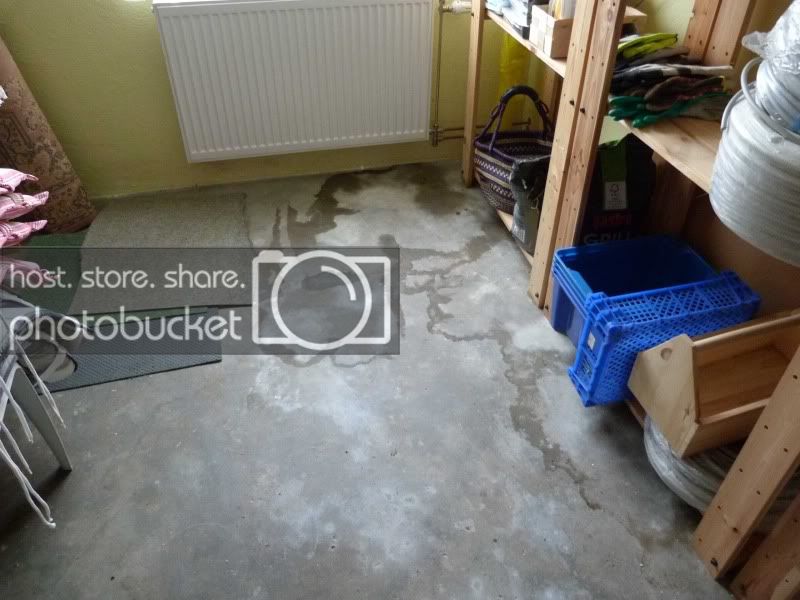

Huset är byggt 1928. Det halvt souterräng. Baksidan har hel och framsidan ingen souterräng.

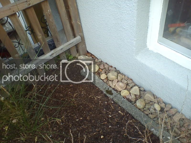

Det finns någon form av dränering, stuprören går ner i marken på alla fyra hörnorna. Dessutom har hela den kortsida där jag har vattenläckage försetts med stenar intill husväggen (se bild), kanske hela vägen ner i nivå med källargolvet. Jag hittar bara ett ställe i skarven golv/vägg där vattnet eventuellt tränger in(bilden med det gröna golvet). Sedan rinner det vidare ut i rummet intill eftersom golvet lutar.

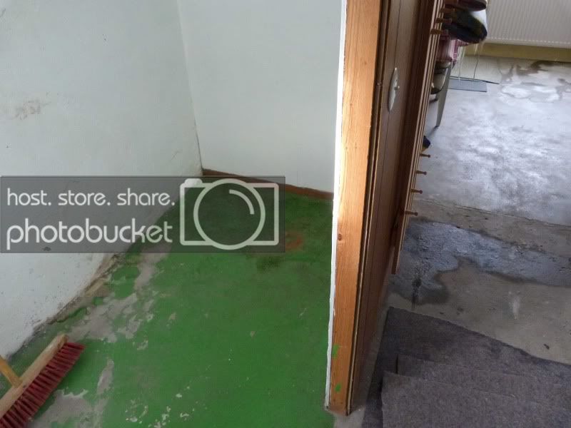

Jag upptäckte det första gången i november när det regnade som värst. Andra gången var idag och nu har snösmältningen satt fart.

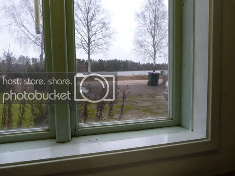

Besiktningen genomfördes i september och då såg vi inget läckage, förutom kalkfläckarna på golvet. Jag kontaktade besiktningsmannen som trodde att vattnet trycks upp underifrån, eftersom huset ligger i jämnhöjd med vattenytan i sjön (se bild).
Om det endast tränger in vatten vid extremt regnväder och snäsmältning kanske man kan leva med et eller?

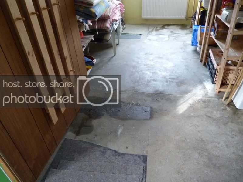

Det ser lite stökigt ut men jag köpte huset med alla inventarier som nu håller på att rensas ut.
Förutom att gräva upp hela kortsidan, finns där någon annan åtgärd att vidta?
Kan det kallas för ett dolt fel?

Hej.
Du kan ha 2 troliga fel.
Det ena är att dagvattnet (stuprören) slutar intill källarväggen i en singelhög. Det är ett vanligt fel på äldre hus. Då får du vatten stående intill väggen när det regnar, sen tar det någon eller några dagar före marken har sugit upp det.
Det andra är att när man tittar ut genom fönstret på nedersta bilden så har du en sjö där, så det kan vara problem med högt grundvatten. Och förr i tiden så var det inte så högtidligt med kapillärbrytande materieal under sulan.

Det första man ska göra är att ta bort stenarna in till huset och sen lägga jord där som slutar ut från grunden.
Hade samma problem och där räckte en lite jord vall som sluttade ut från huset.

I det här fallet *tror* jag baserat på de bilderna som TS lagt upp att problemet kommer från hydrostatiskt tryck mot djupt liggande delar av byggnaden snarare än kapillärstigning. Spelar mindre roll egentligen då de åtgärder som bör vidtas är desamma.
Jag föreslår en traditionell dränering, passa gärna på att isolera samtidigt. En pump som forslar bort dag- och grundvatten är nog att föredra.
Att fortsätta ha det på det här viset är verkligen inte att rekommendera. Vattenrörelserna som sker skadar byggnaden. Vidare riskerar man en ordentlig översvämning i extrema vädersituationer.

Nja ler jord för dels så absoberer det vattnet och dels så leder det ut vattnet från huset om det är lite släntat.
Det är iaf bra mycket bättre än som nu ha stenar där som leder vattnet längs med hus grunden.
Vattnet ska ledas från hus grunden och inte som nu ner i den sen om det är estetisk tilltalande är en annan sak.
Funkar klock rent här för nu slipper jag få in typ 10 liter i minuten vid kraftigt regn som innan utan får in inget vatten alls nu.

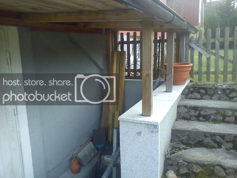

Lägger in en bild mer som visar att det finns en källartrappa med utbyggd mur. Jag tror att denna mur även stoppar upp avrinningen av vatten eftersom läckaget kommer där denna mur träffar gavelväggen. Kan det ligga något i det?
Hej.
Börja med att gräva en grop på lämpligt ställe för att kolla grundvattennivån. Att sänka den kan skapa problem som tex mindre sättningar i huset då marken under huset blir torrare.
Sen kan man fundera på hur det ser ut med dränering vid trappan. Troligen finns ingen dränering där trappan går.
