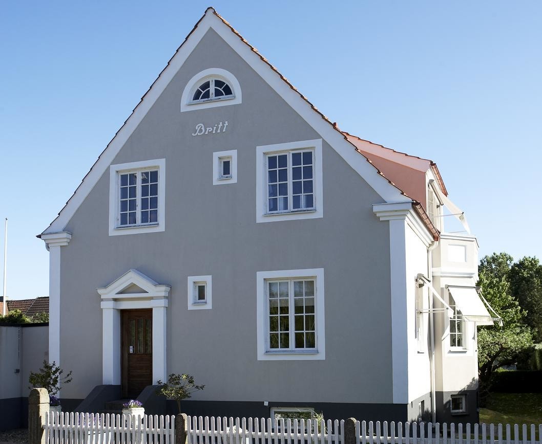

man skall inte blanda organisk och oorganisk material i fuktutsatta lägen, tycker jag. Putsade hus kan ha slätputsade "ramar" runt fönstren som man brukar måla i vitt eller annan färg. Har aldrig sett utvändig träram på en putsad hus och det måste finnas en anledning till det.
Fast puts sätter man ju på trä, så varför skulle man inte kunna göra tvärtom?G gaia skrev:

Vitmålad puts runt fönstren, inte trä
Man har inte träfoder runt fönster på putsade hus.
Om man har någon form av fönsterfoder så är de putsade, som på dina bilder!
Men ofta har man inte ens putsade "foder" iom att foder inte fyller någon funktion på putsade hus.
Risken är bara att det kommer se märkligt ut.

Jo det kan man ha, det kanske inte är det vanligaste.Huddingebo skrev:
Men vissa har det, och då löser man det med putsen.
Hej, Robin heter jag och skall putsa om mitt hus. Det är väldigt likt det gråa fina huset till formen som heter "Britt". Vet du vart detta hus ligger nånstans? Jag skulle vilja åka och titta. MvhMariaBK skrev:

Hej tack för svar, men lyckades googla fram kulören iaf =) Huset är målat med den gråbeiga kulören "Nordsjö Deep Sarcelles".
mvh Robin
