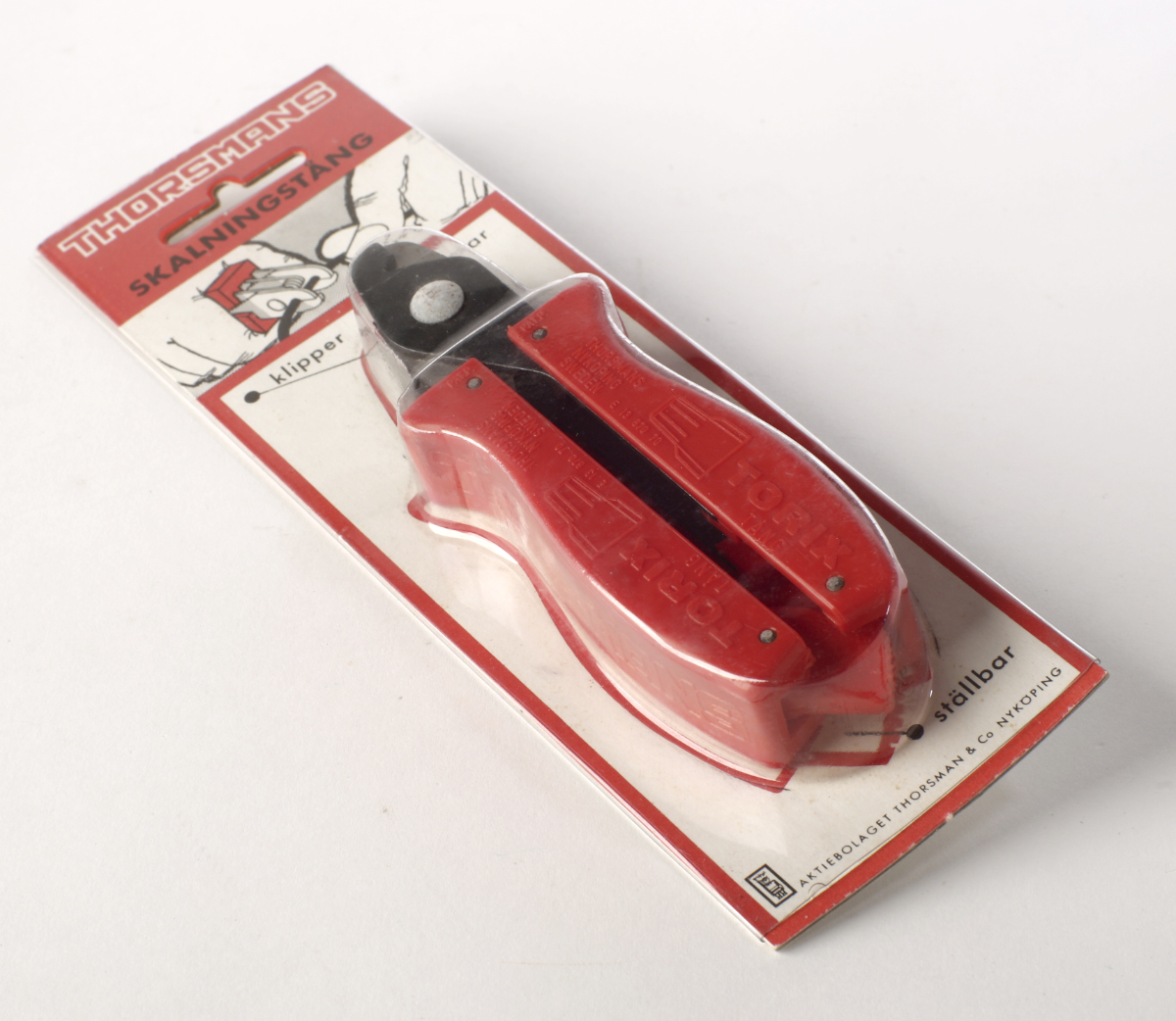

Om du använder en lika museal "Torixtång" får du direkt avsedd skallängd dvs 12-13 mm. Sen för antal ledare kan du dela 12.5 med 2.5 istället och få 5 st som ett rimligt max men har du 6 st och ser upp går det väl fint också.

En sådan måste jag leta upp, tack för tipset! Lika röd och fin som klämmorna.GK100 skrev:
https://sokisamlingar.sormlandsmuseum.se/items/show/427348
Har tillverkaren någon instruktion över hur "brukaren" ska få till 8 blandade ledartyper också? dvs EK, FK, RK och hur det ska verifieras. Något mer korrekt än skallängden en Torixtång ger borde även det vara svårt att hävda även i nutid och på BH-forum.
