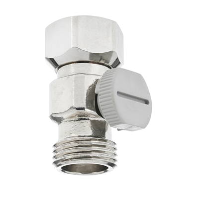

Det är inget ovanligt att detta problem uppstår.
En enkel lösning är faktiskt bara att dra dit en ny ventil.
Ca 35mm är byggmåttet på denna:
https://www.trio-perfekta.se/vvs-produkter/avstangningsventiler/rsk-8560105-kulventil/
https://www.hornbach.se/shop/Kulventil-G15xG15-976510-8560105/5139911/artikel-detaljer.html
https://www.bauhaus.se/spolcisternventil-bp
https://www.biltema.se/bygg/vvs/ventiler/spolcisternsventil-2000031300
