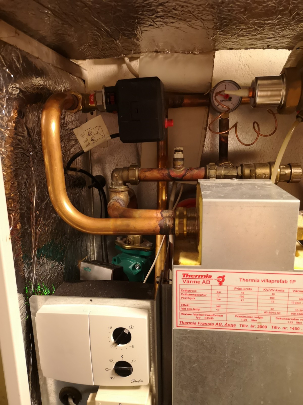

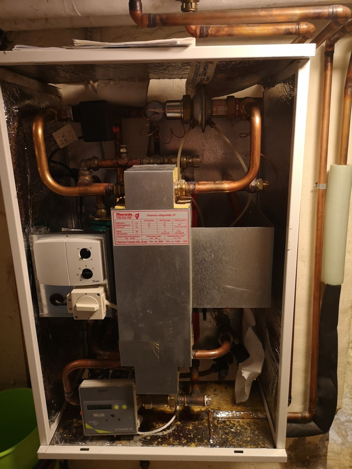

Tappvatten från VARMT till ljummet
Tappvatten värmen har rätt så abrupt gått från att på varmaste så bränner man sig rejält, till att vara knappt ljummet.
Fjärrvärme vattnet fram till värmeväxlaren är varmt, så inga problem här vad jag kan se.
Kan lite mer än inget om detta, men har gjort lite olika försök att komma underfund med vad problemet kan vara.
Någon som kan tipsa om vilket mitt nästa steg i undersökningen kan vara.
Håller på och renoverar på ovanvåningen. Där har vi plockat bort fyra radiatorer, och ledningarna är pluggade. Kan detta påverka även tappvattnet?
Bifogar lite bilder så ni ser hur det ser ut. Lägger lite text där jag gjort åtgärder.
Så här ser det ut.

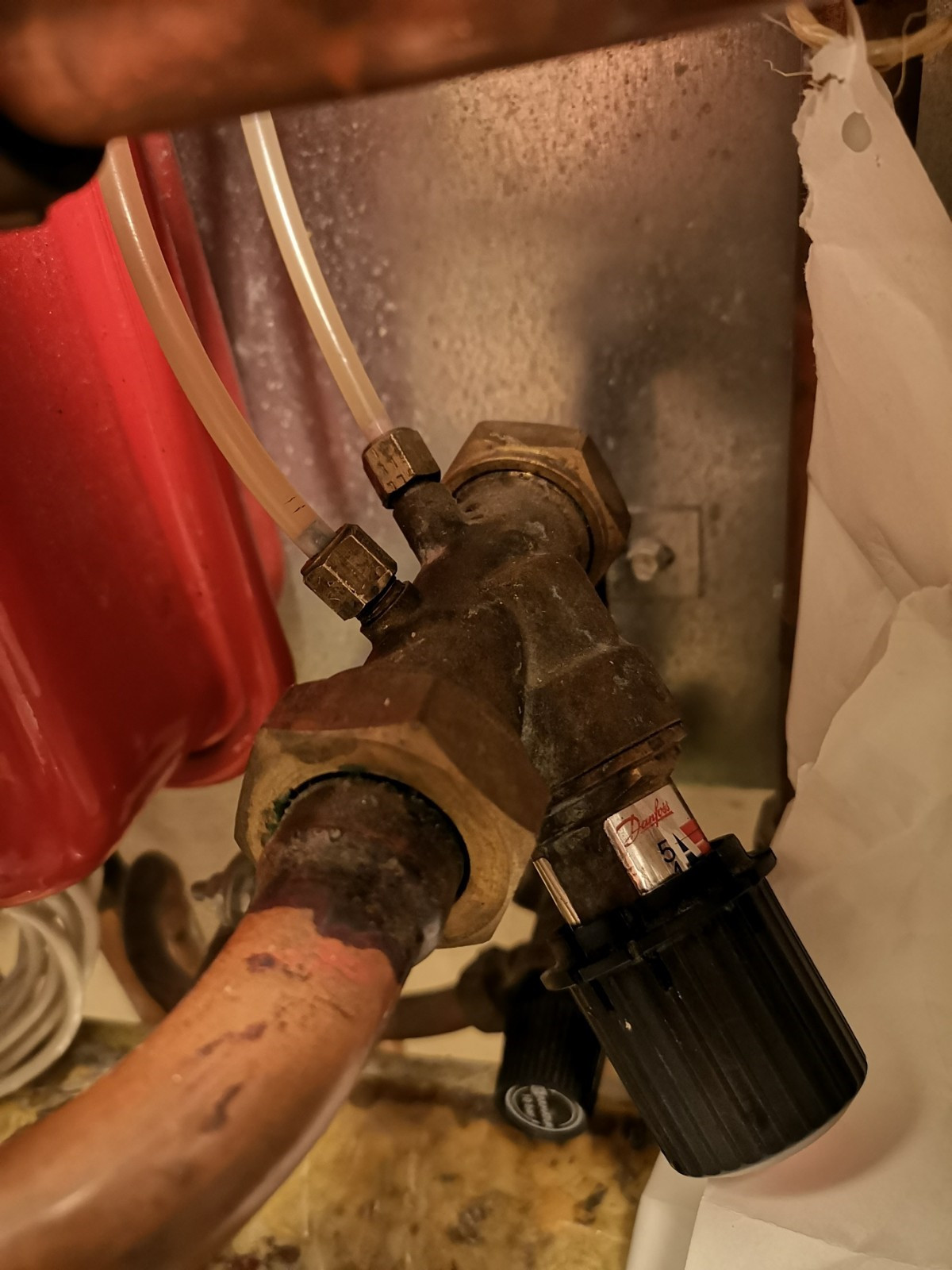

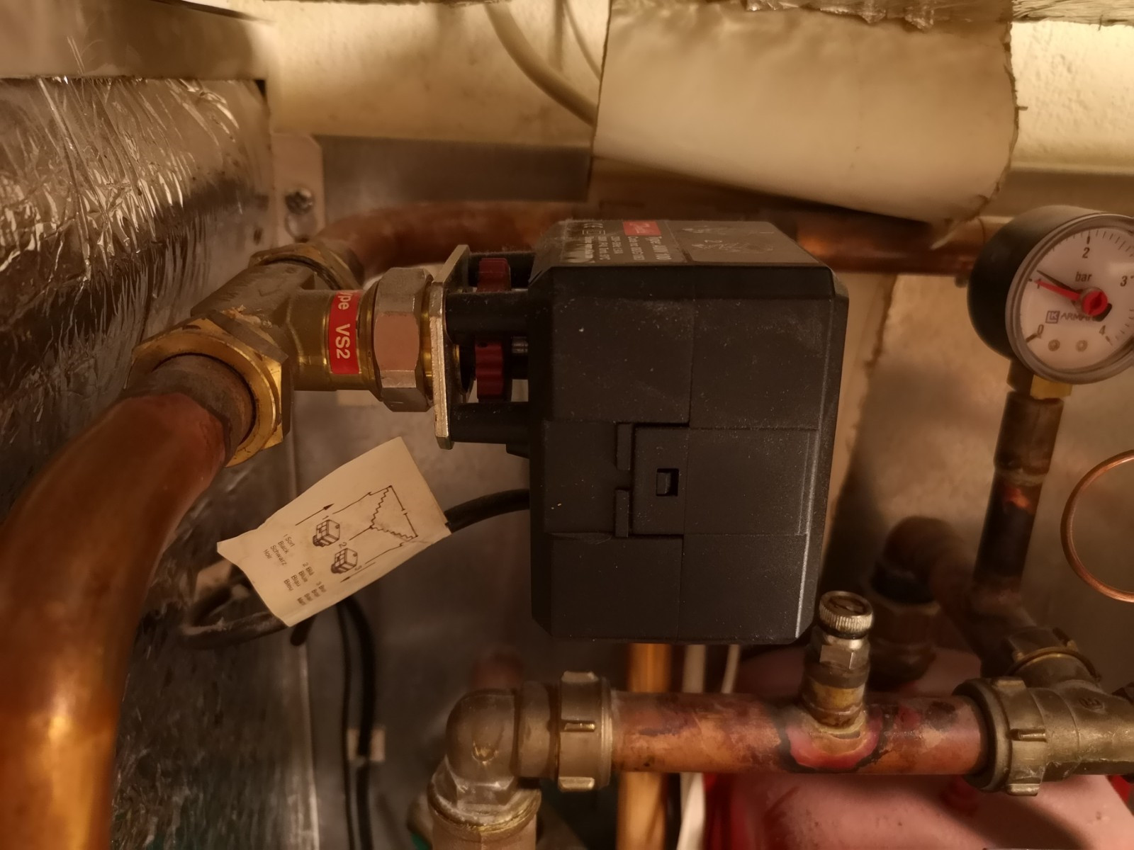

Har skruvat fram och tillbaka på denna och bankat lite på den ifall det skulle vara att denna kärvar.
Går det att skruva av reglerventilen och kolla eller byta denna? Hittar ingen sådan som reservdel, utan bara ett helt kit för typ 6500!

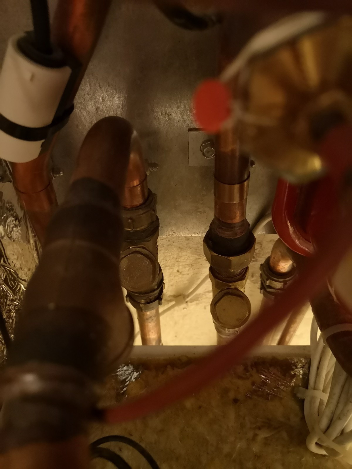

Har skruvat av plaströren och blåst igenom dessa för att försäkra mig om att det inte är stopp i dem.
Har skruvat av och rensat filtren här.
vänster tror jag går till tappvattnet, för det är ljummet. Satt en hel del svart nästan gummiaktigt skräp här. Ingen effekt när jag tog bort det dock.
Den högra som är riktigt varm hade inget i filtret.

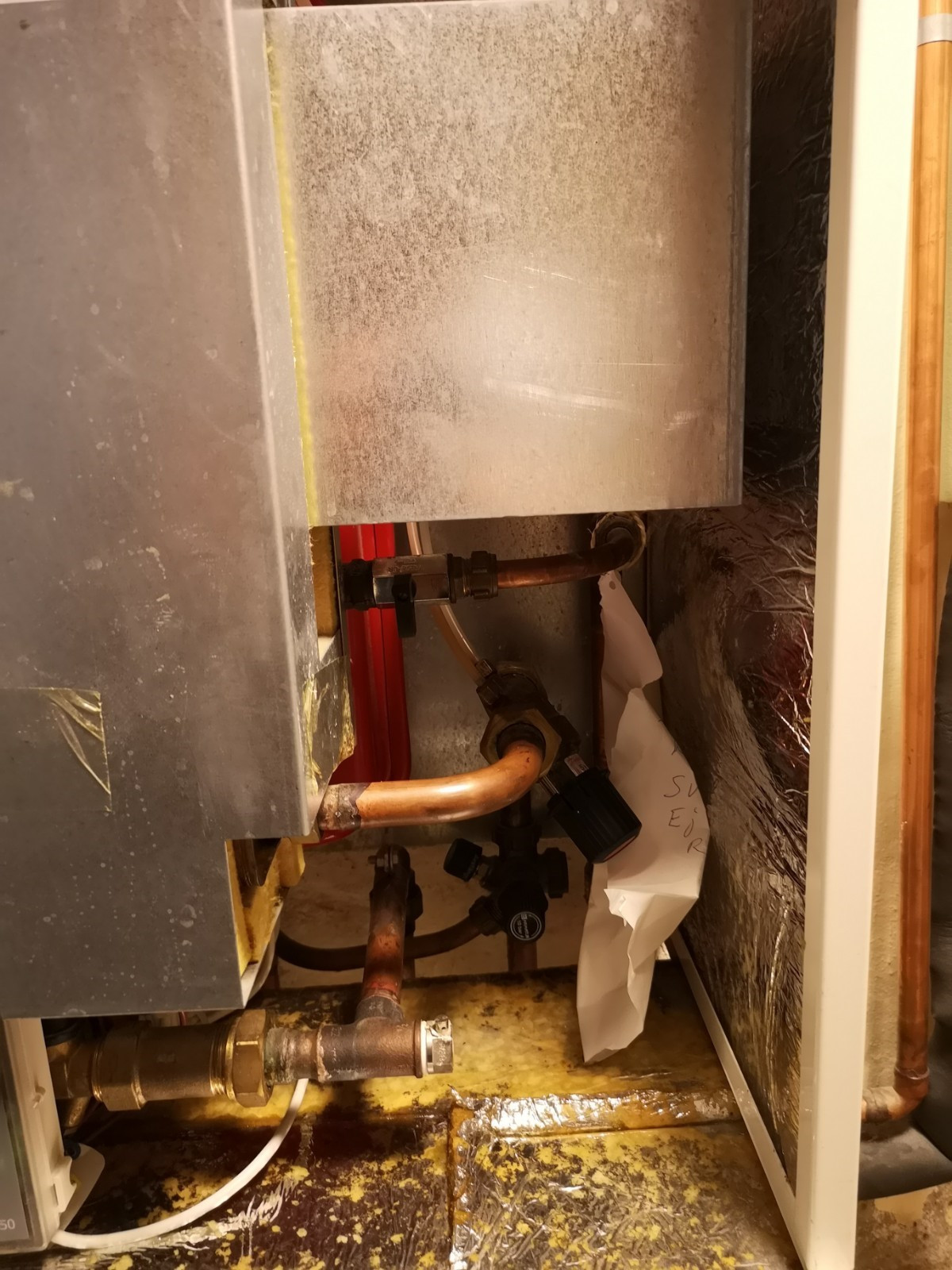

Antog att detta var någon form av avluftning(?) skruvade lite på denna så att det kom ut vatten
